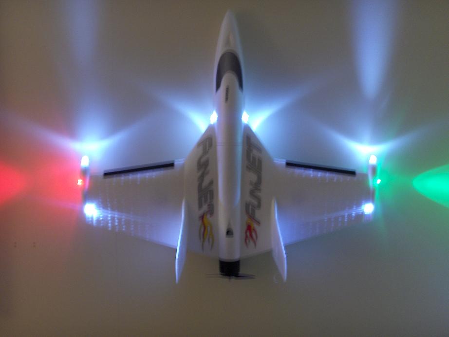

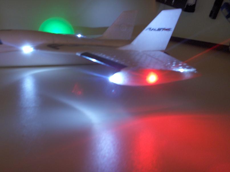

    Montert lys på Funjet'en
    Er jo deprimerende mørkt i Bodø til tider, så monterte noen lys på Funjet'en for å lyse opp tilværelsen. Kanskje det blir mulig å fly etter 1600 nå?
    Har montert inn følgende lys:
    -2.stk wing inspection lights (lyser opp forkanten) hvite 6000mcd 5mm dioder
    -2.stk landing lights (tuppen av fueltank) hvite 6000mcd 5mm dioder
    -position lights (rød/grønn) ca. 5000mcd 5mm dioder
    -2.stk logo lights (lyser opp halefinnene) 5000mcd 3mm dioder
    Alt sammen koblet på mottakeren (5V) med diverse motstander.
    Ser meget bra ut
