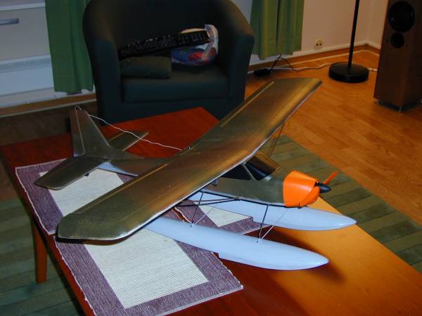

      hva er e-starter?
      Har virkelig blitt bitt av basillen
      • tahustvedt
        • 4601
        E-Starter er et enormt bra nybegynnerfly. Her er et bilde av min med flottører.
