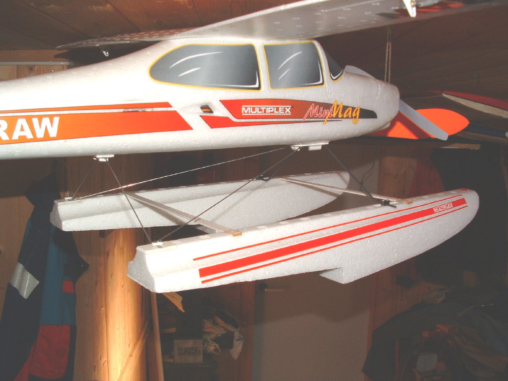

              Godt å høre at det den fungerer med flottører. Har de liggende men har ennå ikke fått testet med de. Bruker dere vannroret og er det nødvendig?

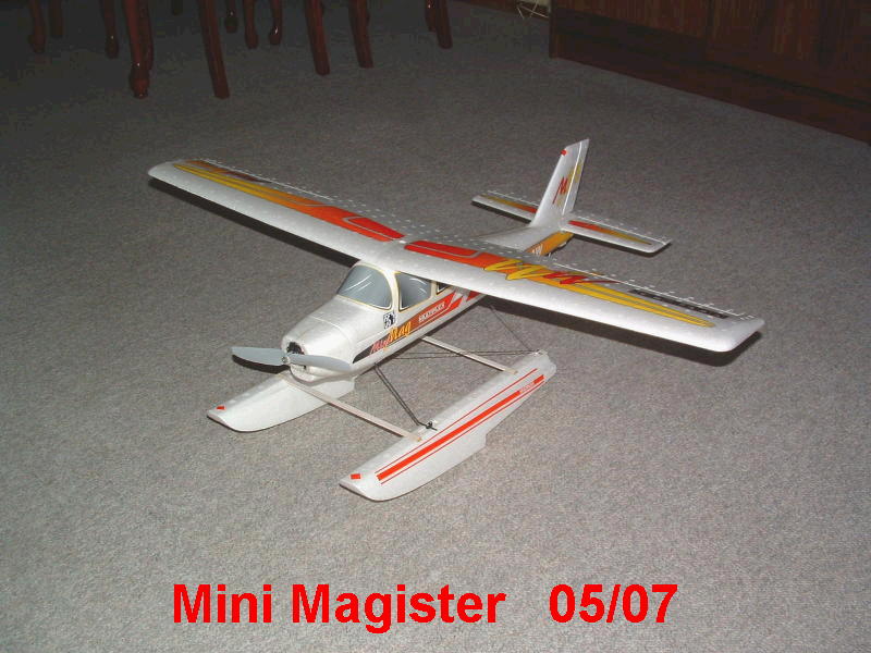

                Hei folkens!
                Hadde jomfrutur med MiniMag på flotører for 3-4 uker siden og har vel hatt
                drøye 30 takeoff`er med den siden. Mener jeg satte den opp "etter skriften",
                men den var ikke "lett å temme" den første turen. Men etter litt trimming blei
                den ganske bra, men den er veldig skarp, spesiellt på halerorene, så jeg
                bruker 50 % expo. og da er den ganske behagelig. Den gjør ganske stor fart
                på fullt og kan fly ganske sakte, med stor gjennomsynk, og med rimelig god kontroll. Bruker 3S lipo og WP motor som trekker ca 16 amp. Synes
                understellet til flotørene var noe sparsomt, så det er mod`et litt. I sum en
                lettvinn og morsom hattehylle-modell, som jeg håper skal gi mange turer i kveldssola.

                  Fint å bekreftet at det ikke bare er mine erfaringer, om bruk bl.a. bruk av expo. Har akkurat de samme erfaringer som deg.

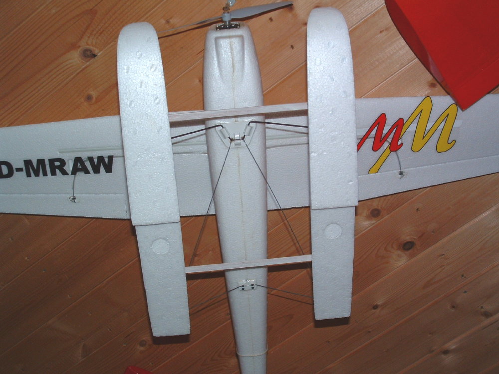

                  Nå har ikke jeg fått brukt flottørene ennå. Hva skjer uten den modifiseringen du har gjort? Jeg forstår at det kan være nødvendig bakerst hvor ståltråden er tynn, men foran? Ser også ut til at du har laget noen tverrstag av ståltråd i tillegg?

                    Hei Stein (og andre MiniMag-fans)!
                    Flotørene henger sammen i 2 furulister ca 2x12 mm bare limt fast med 2komp.
                    "Skråstagene" er 1 mm pianotråd, og bare har funksjon i "strekke-retningen".
                    Ingenting fjærer eller gir seg selv under hard landing. Det er jo "vannet som skal fjære"!
                    Håper noen kjappe bilder viser greit hva jeg har gjort.
                    Hilsen Leif Th
                    • #11
                      Flott jobb, Leif! Jeg har ikke originale flotører fra Multiplex på min. Fikk ikke tak i disse og bruker noen gule. Har ikke fått flottørene helt stabile, fordi jeg nok har tenkt feil. Det skal selvfølgelig ikke være fjæring i flotørene, men i vannet. Dette skal moddes i kveld og planen er å sette på tverrstag
                      Magen flyr veldig bra! Den rollet så raskt at jeg var redd flotørene skulle røskes av Bruker et LiPo-batteri jeg har lånt av Trondhjæm, men husker ikke størrelsen på det. Flyet er direkte i lufta,,, og slikt er ikke så moro. Så da blir det takeoff på halv gass. Meget skalalikt i vannet!
