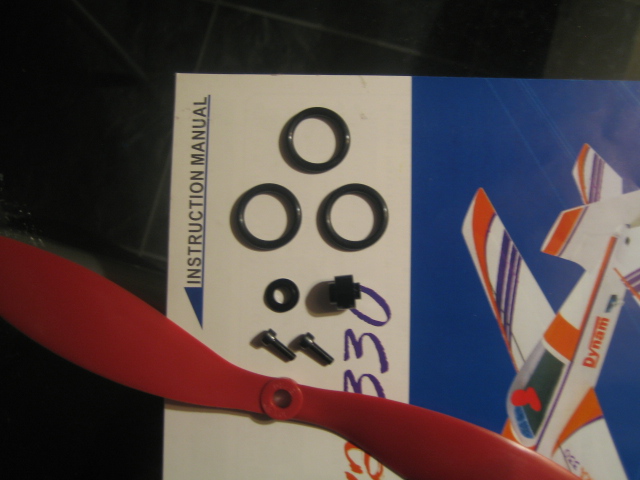

har nå fått denne.ser slettes ikke verst ut, men en ting jeg lurer på;det følger ikke med propell adapter slik det står i manualen at det skal gjøre.det eneste jeg finner er to plast foringer der den ene har oppgjengede hull for sett skruer for å klemme denne fast til akslingen på motoren,videre er det 3 o-ringer som jeg har en teori om skal brukes til å holde propellen fast med.Er det noen som kjenner til dette problemet.skal prøve å få lagt ut bilder av problemet.Align T-Rex 700

ah,ja det var sånn jeg så for meg det måtte være.eneste problemet er at adapteret uten overgangen har for liten diam i forhold til hullet i propellen og med overgangen blir den for stor.løsninga vil jeg tro er å borre opp propellen litt.Align T-Rex 700

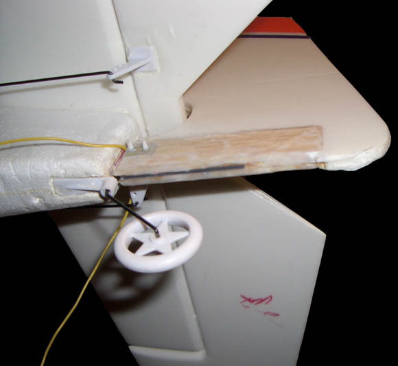

Kjøpte denne i fjor. Den flyr kjempefint med bra drag. Halehjulet lar seg ikke feste med det medfølgende limet. Resultatet er at du sliter undersiden av sideroret en god del når det skraper bortover bakken.

Jeg har erstattet feste for hovedhjulene (selve sporet i flykroppen) med en 3 mm balsaplate, slik at den hvite plastplaten som understellet er skrudd fast i sitter bedre i skroget. Jeg skar i tillegg bort deler av bakkroppen der halehjulet skal festes og satt inn en balsabit der også. Dette ble nødvendig da nedre hengsel for sideroret ble slarkete pga belastning det ikke var konstruert for. Nå sitter halehjulet helt fint på plass.
