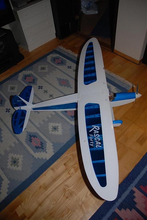

Her er bilde av mitt første av 3 prosjekter ferdig. Det er en SIG Rascal Forty som er konvertert til elektro. I den sitter en Himax 5018-530 motor og en CC Phoenix 60 Amp ESC og skal flys med 5S lipo og 5S A123.

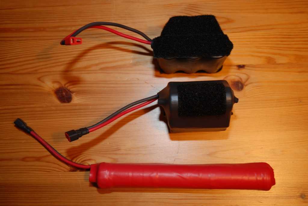

Ett av bildene viser 3 ulike A123 pakker som jeg har laget to 5S pakker i ulikt format og en 3S pakke loddet ende til ende ved bruk av flettet fortinnet kobberkabel som er brettet etter lodding. Sistnevnte skal brukes i neste prosjekt, en Reichard Proxima II elektroseiler.
Forhåpentlig vil Rascal'en(kjeltringen) få sin jomfrutur om en ukes tid, hvis været klaffer.
