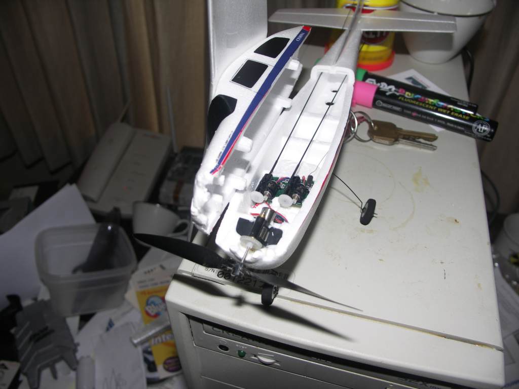

            En helt annen servo
            Du klarer nok ikke å dra i stykker disse servoene špå den måten TinTin antyder. Dette er ikke standard oppsett slik vi er vant til. Se vedlagte bilde.
            Tror nok i stedet det er snakk om en elektronisk feil som medfører den oppførselen du har. Ta en prat med butikken du, Kyosho er veldig opptatt av å ha fornøyde kunder.

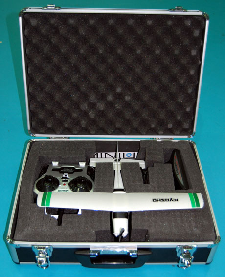

                          Legger ved et bilde av "reiseflyet mitt". Alt samlet på ett sted.
                          Lurer på om denne går gjennom hos tyttebærpolitiet på Gardermoen?

                            Innholdet er jo helt kurant, ment selve kofferten så veeeldig skummel ut
