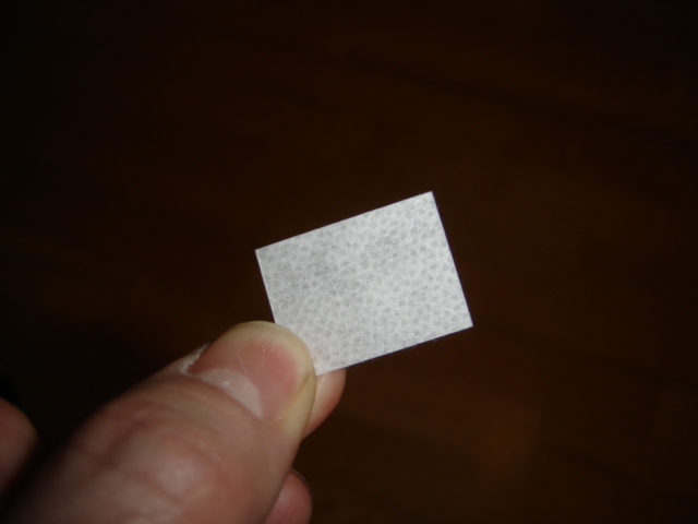

Setter sammen en Edge fra Stevens Aero. Har hengslet sideror og høyderor, men de hengslene som fulgte med holder ikke til balanserorene.
Det er enkle CA-hengsler, se vedlagt bilde.
Hvor finner jeg slike? Sjekket Elefun men fannt ingen der.
Jeg har brukt den sorte plastskiva inni disketter med hell: Ta ut plata og klipp til den fasongen du trenger. Plasten er seig som juling, strekker seg ikke og jeg har limt både med CA og epoxy.
