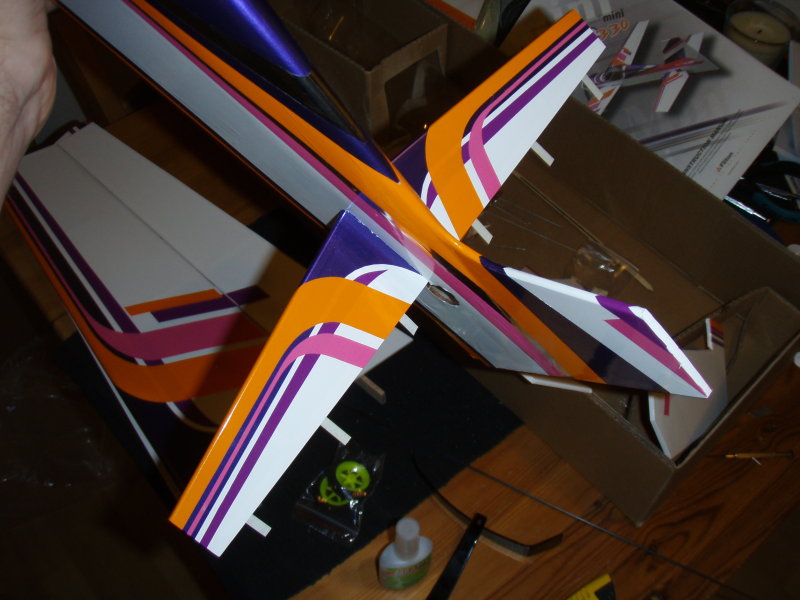

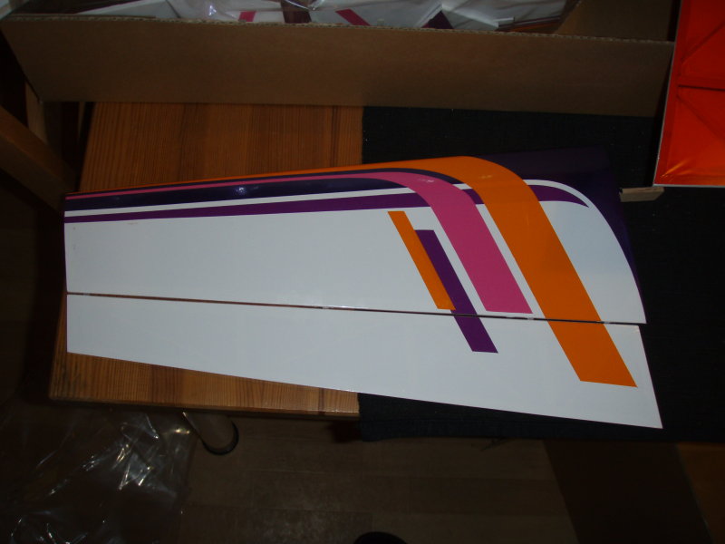

        Har åpnet eksen og begynt så smått å sette sammen litt.
        Kvaliteten ser veldig bra ut!
        Bilder kommer i kveld.

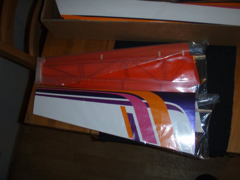

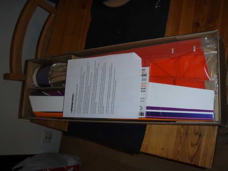

          Flyet hadde tålt transporten fint og alt var bra innpakket.
          Manualen er enkel og grei med tydlige forklaringer.
          Siden jeg mangler elektronikken (er på vei) har jeg begynt å sette sammen vingene og alt annet som kan gjøres.

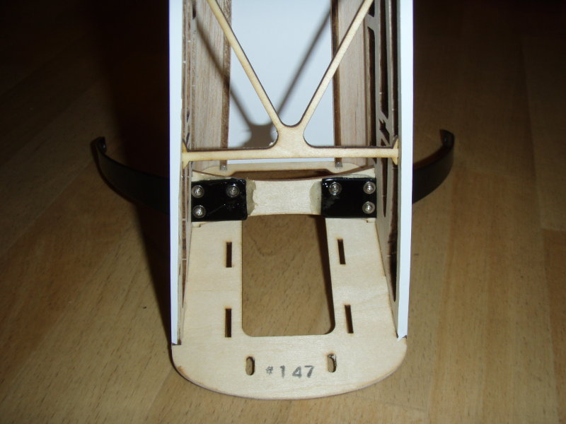

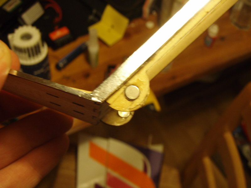

            Valgte å forsterke festet til understellet med epoxy siden denne skal brukes på alt slags underlag. (bilde 2)

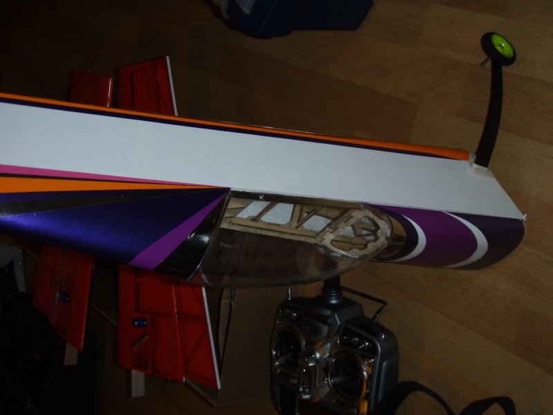

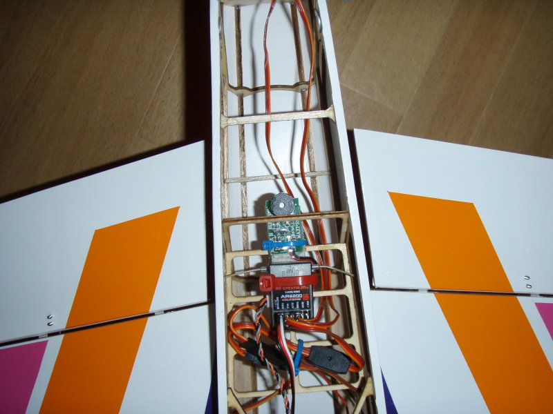

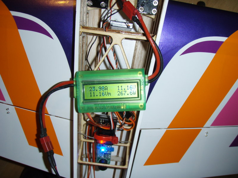

            Originalt skal canopy skrus fast men jeg valgte å sette inn magneter for å få raskere tilgang til batteriet. (bilde 3)

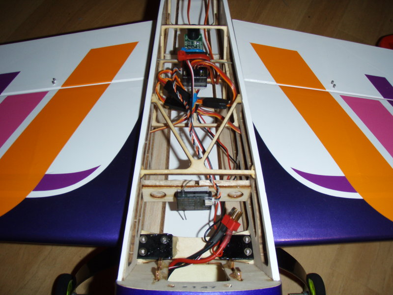

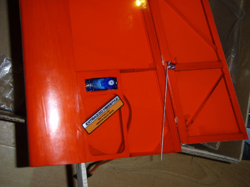

              I dag kom elektronikken og har begynt å sette inn litt servoer

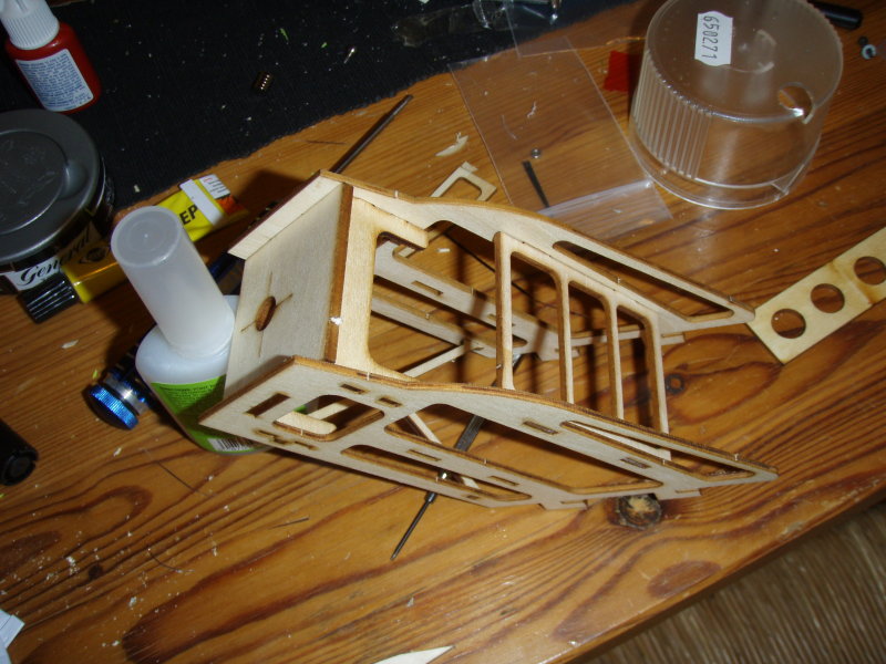

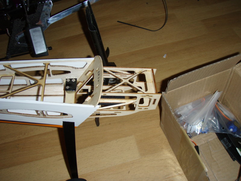

                Satt sammen motorkassa og limte dette med CA så ser jeg at jeg har driti meg loddrett ut, har satt hele driten sammen slik at jeg får venstretrekk på motoren!
                Prøvde å få dette fra hverandre men det er så og si umulig. Er det bare å bygge opp med noen små balsabiter for å lage høyretrekk?
                HJELP!!

                • arvid
                  • Nov 2006
                  • 1547
                  Bruk denne , så kan begynne og lime riktig etterpå
                  • spewster
                    • 1134
                    Originally posted by arvid
                    http://www.nortrading.no/default.asp...t=599&p599_v=1
                    Takk men prøvde med debonder men funka ikke så godt, satt like hardt!
                    Er så tynt dette her så jeg er redd for å knekke hele driten.
                    Får prøve med å bygge den ut litt på venstre side..

                    • arvid
                      • Nov 2006
                      • 1547
                      Du må "jobbe"litt med den. Ha på fler ganger, og bearbeid den. Det funker. Har brukt det mange ganger selv.

                        Har nå selvfølgelig klart å lime motorfestet til kroppen med epoxy. Får heller bygge ut manuelt som jeg hadde tenkt.

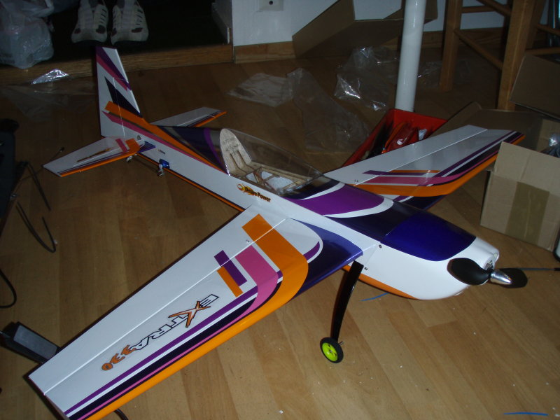

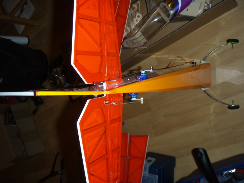

                          Da var herligheten ferdig.
                          Vekten ble 660g flyklar noe som er litt mye men jeg har jeg satt inn litt utstyr som veier noen gram ekstra.
                          Motorfestet ordnet jeg med å bygge ut to små finèr plater slik at jeg fikk litt høyre trekk igjen. Monterte også en lipovarsler som en ekstra sikkerhet.
                          Statisk test av motor så gir den 267w med en 10x4,7, bude vel være nok til denne modellen?
