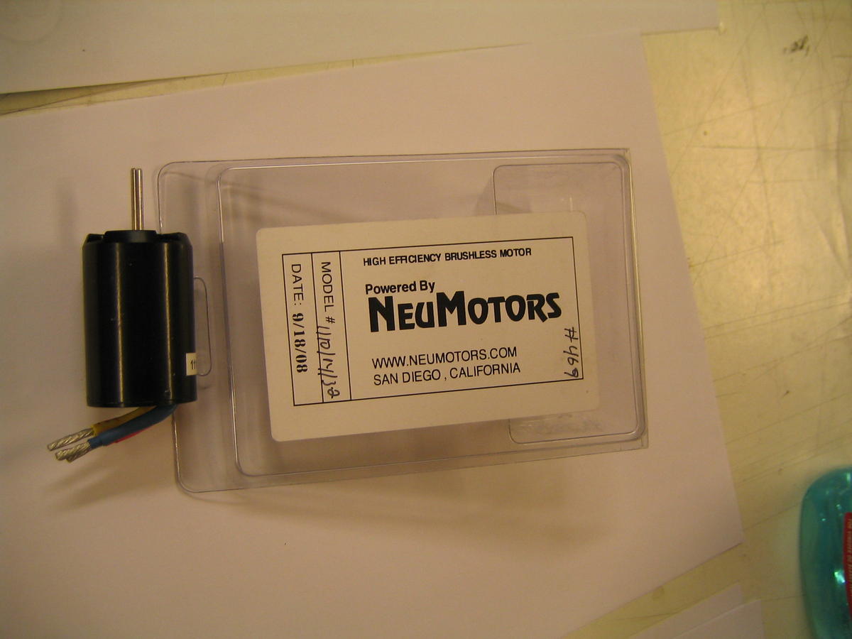

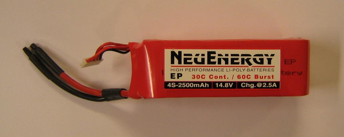

            Da er værstingen testet med 4-cell batteri. Helt sinnsykt!!!
            Nesten ikke noe poeng å prøve å forklare. Ikke mulig å forestille seg uten å se/prøve.
            Hvis ikke dette gikk godt over 300km/t skjønner jeg ingenting. Har sett jetmaskiner angivelig fly 300 før. Dette gikk fortere. Farlig.
            Fly: Demon F5D
            Motor: Neu 1110/1Y/3.2
            Regulator: Phoenix 80
            Batteri: Neu 4-cell 2500 30/60
            Tynne vingeservoer Dymond D-60
            Høderorsservo Hitec 65MG
            APC 4,1 * 4,1 propell
            Flyvekt 830g med det største batteriet
            Løp og kjøp. Soaring USA har varene.
