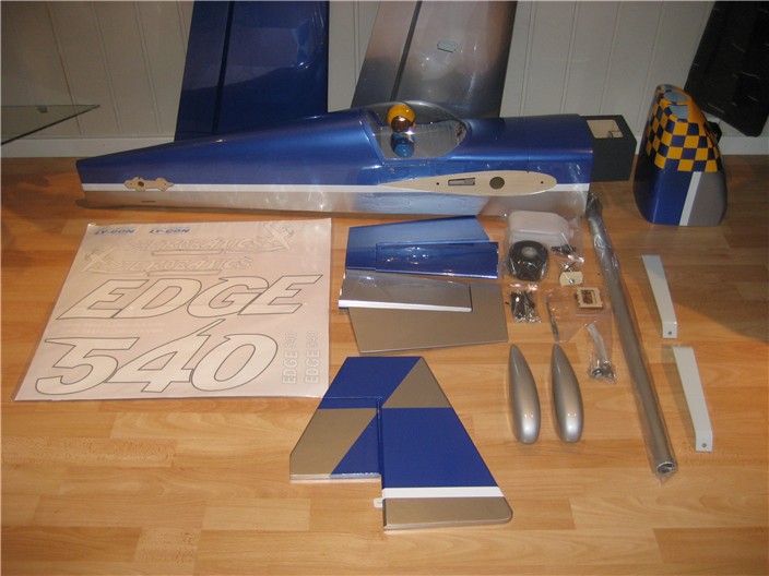

    Er i sluttfasen på en 2m Seagull Edge 540 som jeg har konnvertert til El..
    Først vil jeg skryte av Seagull...Veldig bra kit...ingen tillpassning for og få ting til og passe...

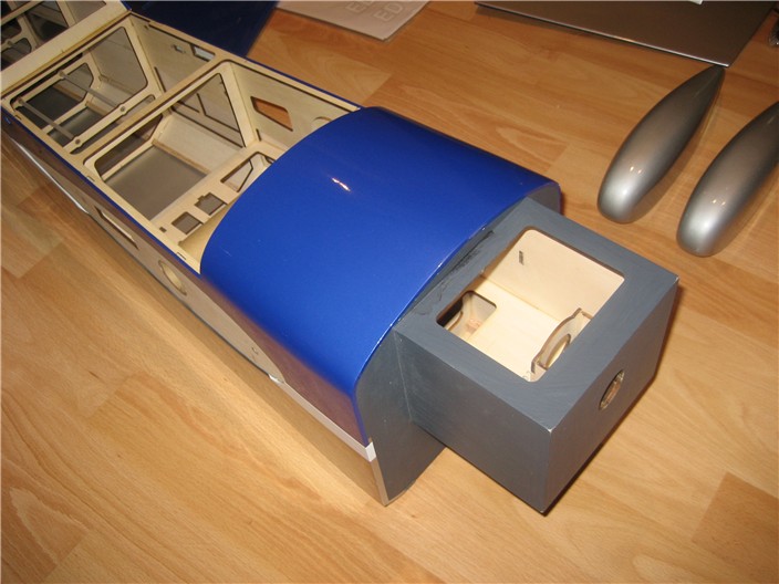

    I boka står det at cg skal vere 95-110 mm målt på vingetipp...Men så kom jeg til og fundere litt(kansje litt for mye )
    Dette er med tom fuel-tank...Og den skal jo aldri i flyet..
    Tanken skal stå langt fremme...faktisk fra torpedovegg og fremmover.
    På mitt fly er jo cg. konstant siden den er EL. Bør jeg ha cg på fremste oppgitt mål????
    Eller kansje enda lengre frem???
    Har jo litt angst og ta maiden på et baktungt fly...hehe...

    Det har absolutt ingen hensikt å legge tyngdepunktet foran framre anbefalte. At den er elektrifisert betyr bare at du kan kose deg med samme tyngdepunktet under hele flyturen istf å ta av med en framtung sak og ende opp med den beste på slutten av flighten
    CG er et "område", ikke vær redd for å flytte på det om du føler du ønsker en annen respons. Bare ikke dra langt utenfor området. Gjelder alle modeller...
