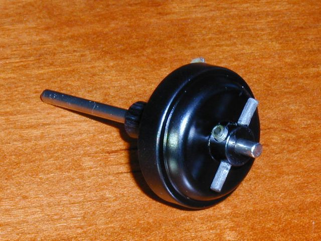

Motorhuset
Det første jeg gjorde var å ta ut den originale magnetringen. Jeg varmet motorhuset med en loddebolt, og pirket magnetringen ut med et lite flatt skrujern og en kniv. Magnetringen ble mykere og limet løsnet av varmen. Det er en bra teknikk for å fjerne magnetringer men den fungerer ikke alltid og man plages av og til skikkelig med å få den ut.
Etter at magnetringen var ute fant jeg frem en 3 mm hjulstopper. Jeg borret et 2 mm hull gjennom hele hjulstopperen i en søyleboremaskin. Disse hullene vil holde to korte karbonstenger som vil fungere som feste for gummistrikket, og dermed får motorhuset en innebygd prop-saver.
Hjulstopperen skulle loddes til motorhuset. Jeg satte motorhuset på en stålaksling og tredde hjulstopperen over akslingen. Det er lurt å fortinne kontaktflaten mellom hjulstopperen og motorhuset før man fortsetter. Deretter satte jeg hele sulamitten i søyleboremaskinen min og justerte sånn at motorhuset lå an flatt mot anleggsflaten på søyleboremaskin-stativet. Når jeg varmer motorhuset legger jeg den varme flaten på loddebolten an mot motorhuset like ved hjulstopperen og da er det viktig at den flate siden av loddeboltspissen har kontakt med motorhuset, ellers så vil varmeoverføringen bli dårlig. Etter en stund vil motorhuset bli så varmt at man kan smelte loddetinn rett i skjøten mellom hjulstopperen og man oppnår god fukting uten problem. Det er ikke nødvendig med masse lodetinn, bare nok til at det er kontakt hele veien rundt og de kan man se på overgangen mellom delene. Etter at alt er loddet sammen lar jeg bare delene kjøle seg ned sakte.
Akslingen kan sitte litt fast i motorhuset nå men det er ikke noe problem. Jeg setter motorhuset oppå en vanlig pipe for at det ikke skal kollapse av belastningen, og presser akslingen ut med søyleboremaskinen. Jeg har forresten ikke kappet akslingen enda da jeg ikke vet hvordan spinner og sånt er festet på E-Starter.
Etter at loddingen var ferdig kunne jeg lime magnetene. Det er viktig at loddingen gjøres før man limer magnetene for de ødelegges av høy varme. Jeg limer vanligvis mine magneter med tynn CA (rød Zap) og Kicker og den eneste som har løsnet var hos en kamerat som kræsjet helikopteret sitt sinnsykt en gang. Har ikke opplevd det selv. Jeg bruker vanligvis 5x5x1 mm N45 neodymium magneter i motorene jeg lager for de er relativt kraftige og passer vanligvis mellom statoren og huset i CD-ROM motorer uten å skrubbe borti statoren.
Etter at alt var satt sammen maskerte jeg magnetene, pusset motorhuset med litt scotch-brite og lakket den svart matt med en Quick-lakk sprayboks. Vi får de hvor lenge det varer. Den skal ikke gå varm.

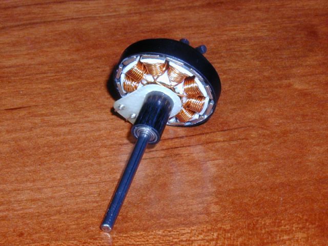

Statoren og lagerholderen
Jeg viklet denne motoren med 26 runder med 0.4 mm lakkbelagt kobbertråd i stjerne. Den tråden kjøpte jeg hos www.elfa.se sammen med en rull med 0.3 mm og 0.5 mm. Man må bruke så tykk tråd som man klarer å vikle med, men jo høyere antall viklinger jo trangere blir det og da må man bruke tynnere tråd.
Lagerholderen er laget av 8x6 mm og 6x4 mm karbonrør. De holder to 2.5x6x3 mm kulelager fra www.gobrushless.com på plass. Jeg limte de to rørbitene sammen med tregt epoxylim og lot det stå til neste dag. Noen ganger har statoren for tynt hull til 8 mm rør, og da må jeg slipe ned diameteren på røret. Noen ganger har statoren for stort hull og da må jeg finne på noe annet.
Etter at jeg hadde satt sammen statoren og lagerholderen lagde jeg en brakett av glassfiber for å holde tre kontaktpunkter. Man kan la ledningene henge ut fra motoren med en kontakt loddet i enden men ved å lage et fast punkt for kontaktpunktene så eliminerer man risikoen for at trådene knekker av trethetsbrudd fra vibrasjoner og sånt (sånt = juling
