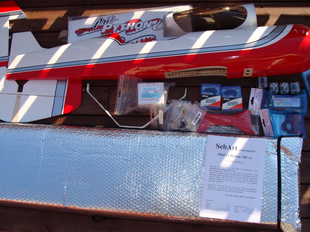

    Da har jeg skaffet meg en sebart pitts python fra RCPRO
    med for meg de riktige fargene
    Skal gjøre alt jeg kan for å lage en detaljert tråd her med testvideo.
    Det er også mulig å få en testtur med den for dem som ønsker.

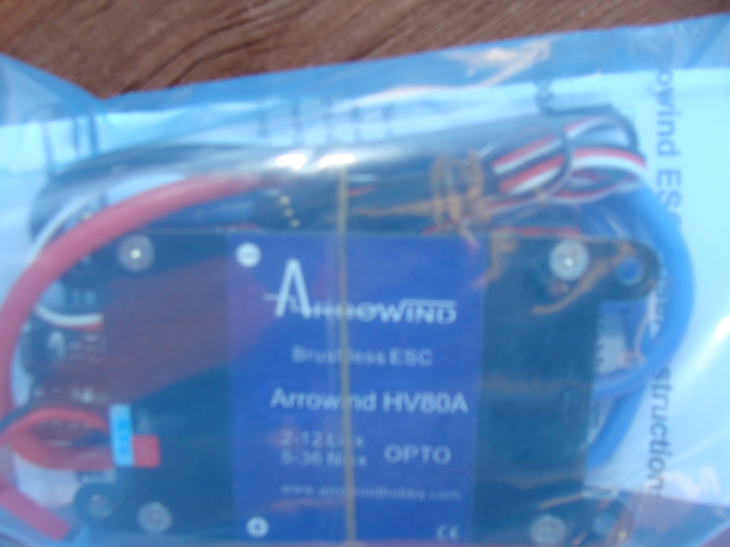

    Oppsett:
    Motor one dime rc outrunner 4130/06
    Esc arrowind 80 amp
    Batteri arrowind 6s 3300
    Servo hovedvinger hitec hs 5065mg (mini)
    servo høyderor hitec hs 5625 mg
    Servo sideror hitec hs 5625 mg

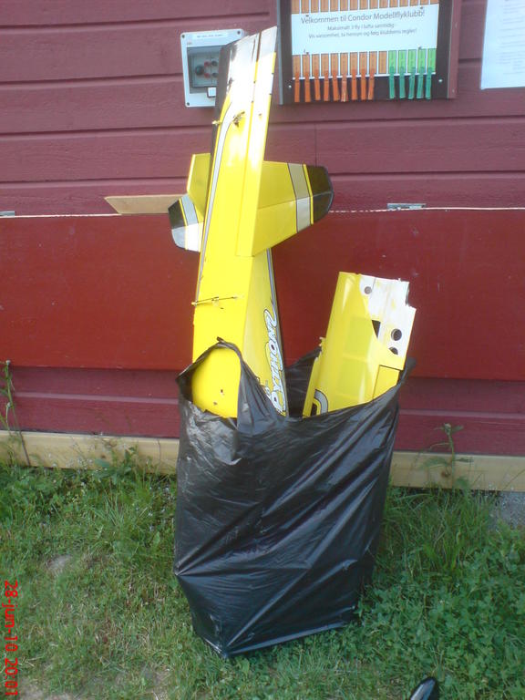

          Bare ikke gjør som jeg gjorde i dag

            Jostein, dette ser ikke bra ut. Men om et fly flyr bra tøyer man kanskje strikken..................Eller?
            • Jostein
              • 1161
              Joda. Strikker er til for å tøyes Dette var ikke en sebart da, men en billig kinamodell. Sebart'en flyr nok bedre Gleder meg til å følge med på tråden!

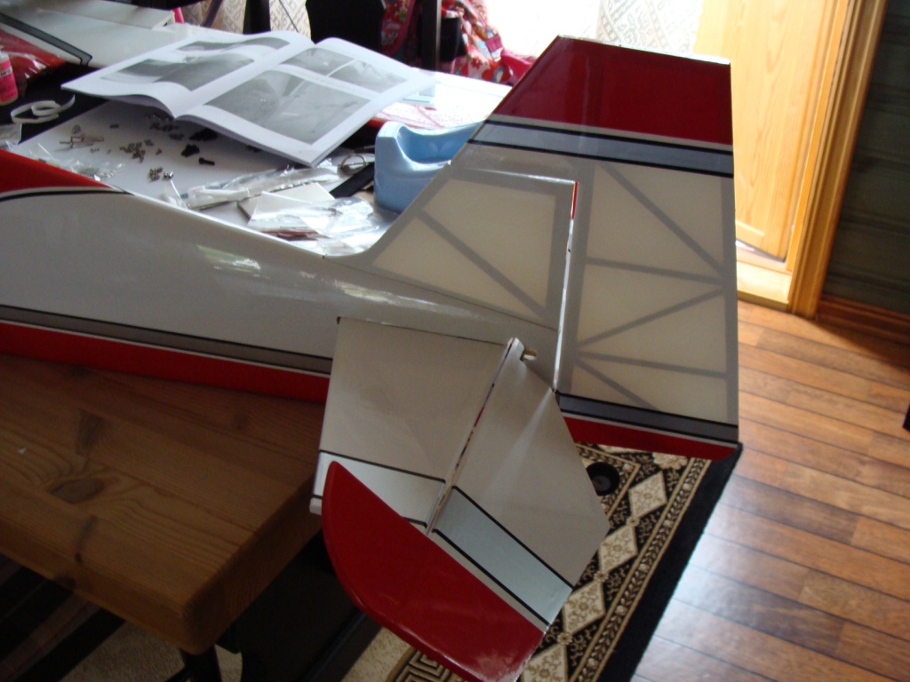

                    Har kommet godt i gang. Har limt bal-ror med tynn ca som det står jeg skal gjøre(det er gjort på alle ror)
                    Det er egentlig en helt grei jobb.
                    Limte på finna med medium ca. Trekket er skåret vekk, så det eneste er å passe på så den er 90 grader. Det var ikke noe problem på denne.

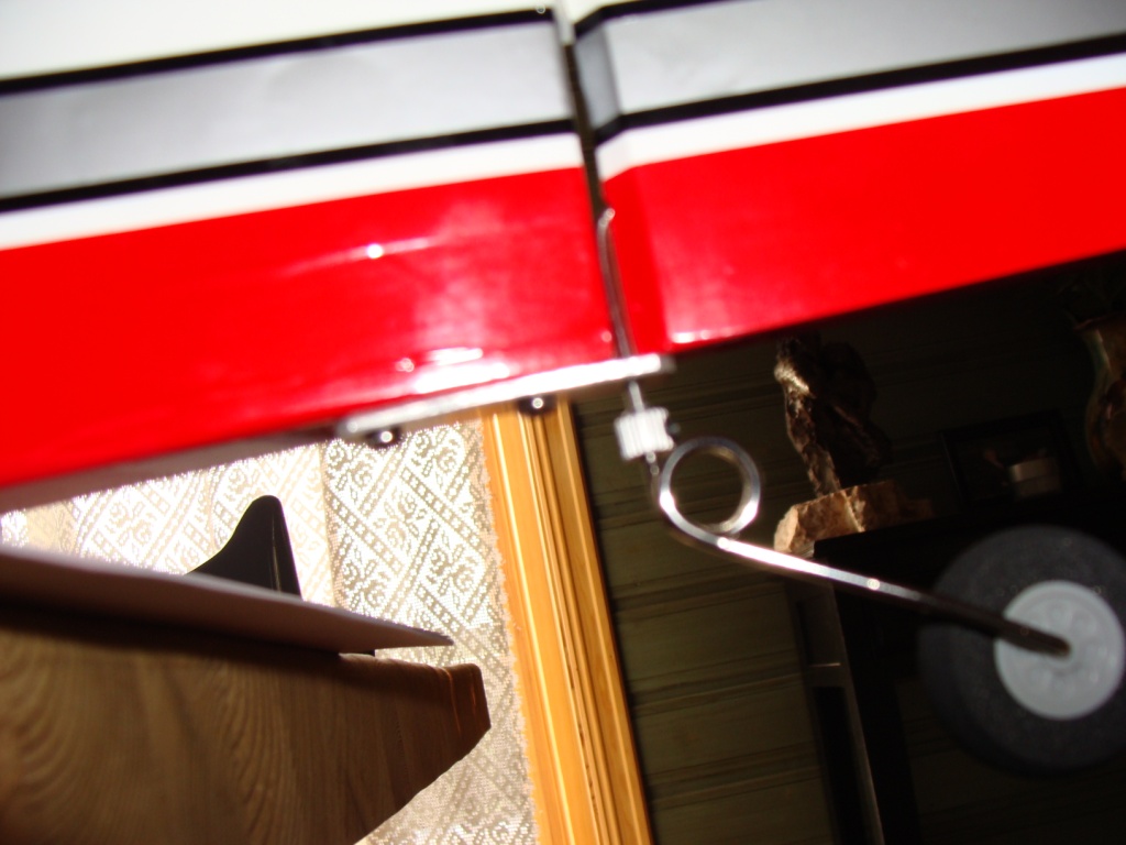

                    Så på med halehjulet. Borre 2mm hull ca 2cm fra bunn og opp på sideroret. Inn med feste og skru fast. Se bilde.
                    Montering av stab og høderor: Jeg brukte loddebolten til å fjerne betrekningen der og til servor.
                    Inn med høyderoret først, så stabben. Og så lime dem sammen. Lett måte å få komp stab rett på er å montere hovedvinge og måle avstand fra vingetipp til yttere punktet framkant på stab. Den bør vel helst være lik på begge sider Så festet jeg den med tynn ca. Viktig og ikke lime alle ror samtidig her på begynnelsen.
                    Servor og overføringer er grei jobb. Se bilder.
                    NB: sideroret er ikke skjevt!

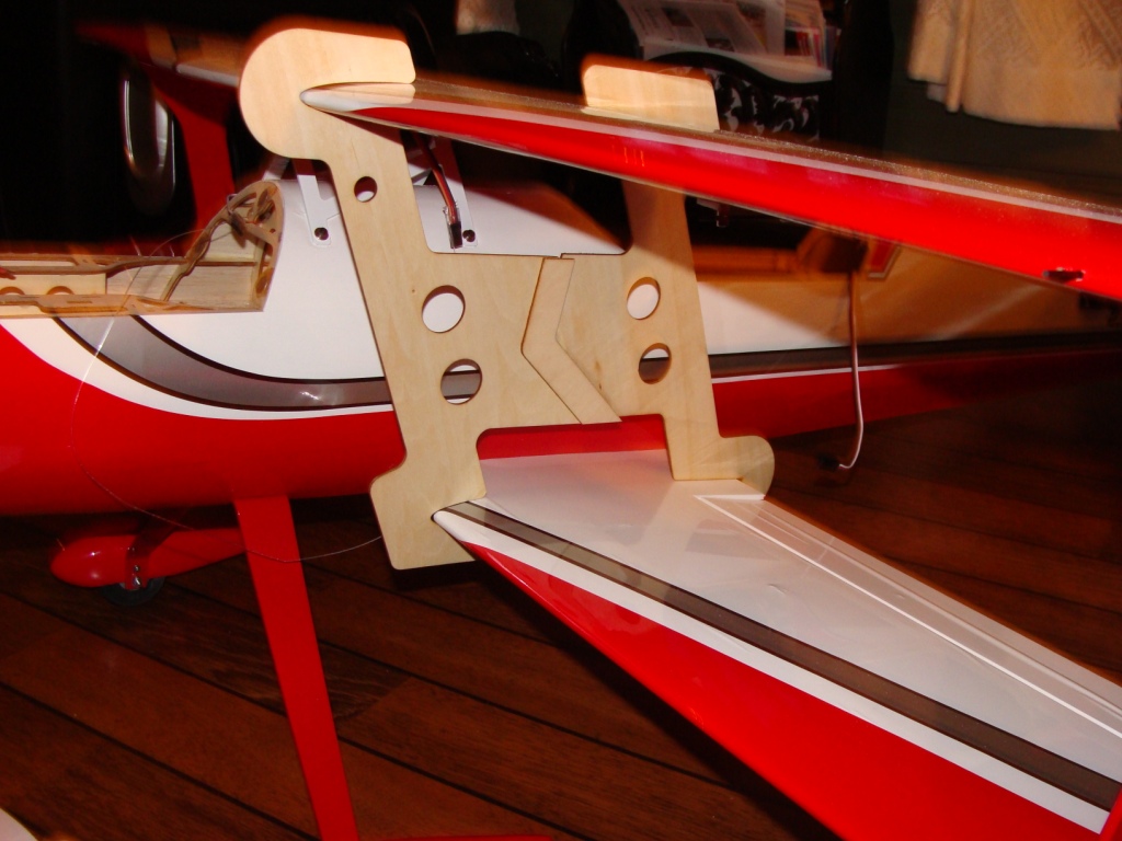

                      Legger også ved bilder av roroverføring på hovedvinge(r). Har hatt god hjelp i dag
                      Meste parten av tiden i dag gikk til montering av hovedvinger.
                      Egentlig ikke vanskelig, men noen løsninger jeg ville se flere ganger på så det ikke ble feil.
                      Det fulgte med en kjekk sak til å feste på vingene så vinklene ble riktig(se bilde)

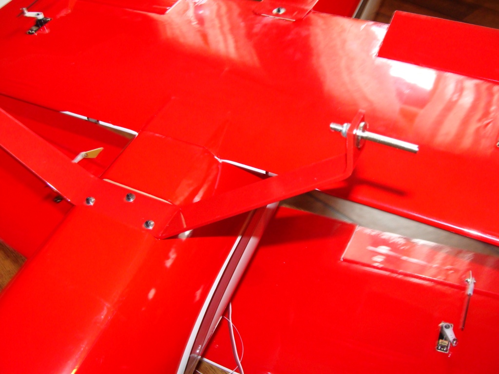

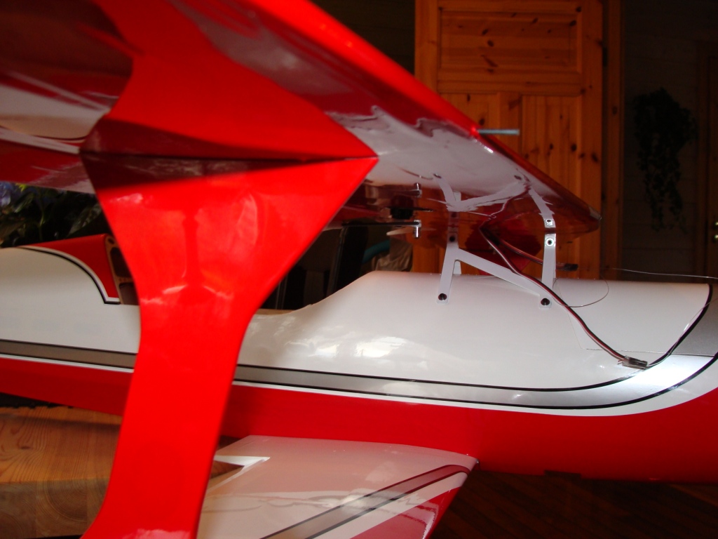

                      Beina mellom vingene skal festes med en karbon pinne som går fra framkant og tvers igjennom vingen oppe og nede. Litt tukling til å begynne med ettersom jeg måtte lage hullene selv. Men det blir veldig kjapp montering om man ikke får den komplett med. (se bilder)
                      Moterte understell. 3 skruer, ferdig med det. På med hjulakslinger og selvfølgelig hjulkåper. VIKTIG MED HJULKÅPER
                      Brukte dremmel til å lage et spor i kåpene. Festes så med 1 skrue.

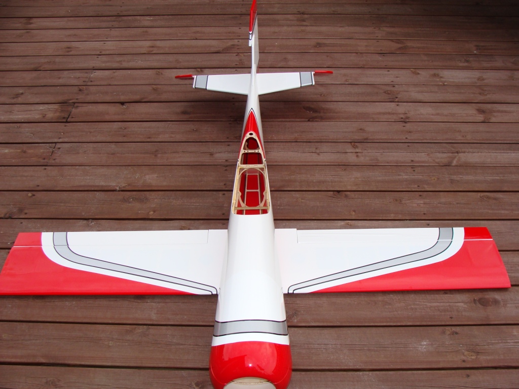

                              Modellen er ferdig. Montert inn esc, mottagerbatteri, mottager. Her får man vel ikke gjort så mye feil. Må korte inn noen ledninger etter hvert
                              og så har jeg en servo som ikke henger helt med. Får sjekke skjøtekabelen.
                              CG traff akkurat der den skal være 110mm fra ''leading edge'' for 3d og pattern.
                              Egentlig et litt annet fly å bygge pga andre løsninger, men rimelig enkelt og greit. Og ikke minst kvalitet! Morsomt
