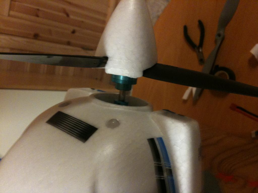

            Slik tenkte jeg også, men spinner kommer så langt fra cowling. Se bilde. Skal akselen kuttes? Kan ikke se den kan justeres på noe vis.

              Du har ikke satt den første delen på feil vei da?

                Nei, den står nok rett vei, fant en byggeguide i et engelsk forum og han skrev at akselen var MYE for lang og måtte kappes.
