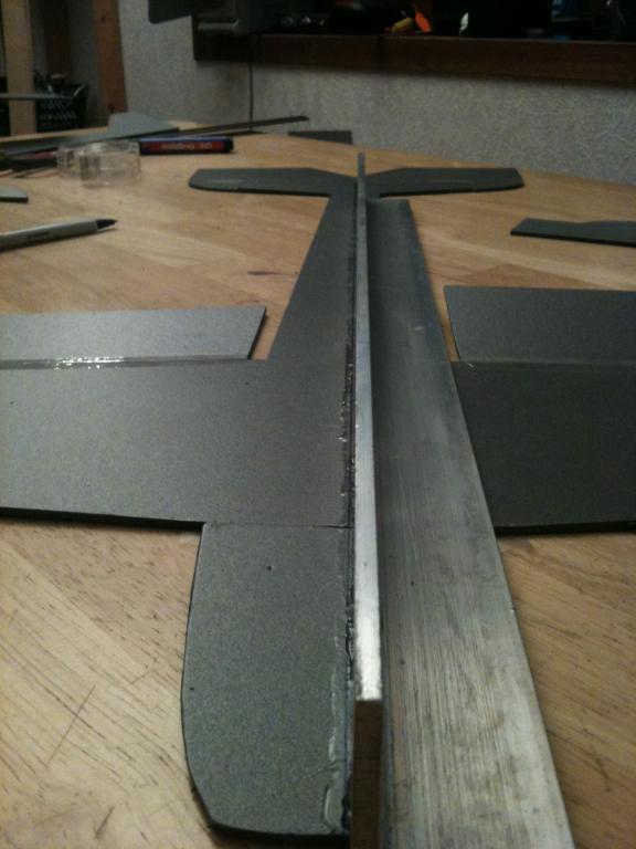

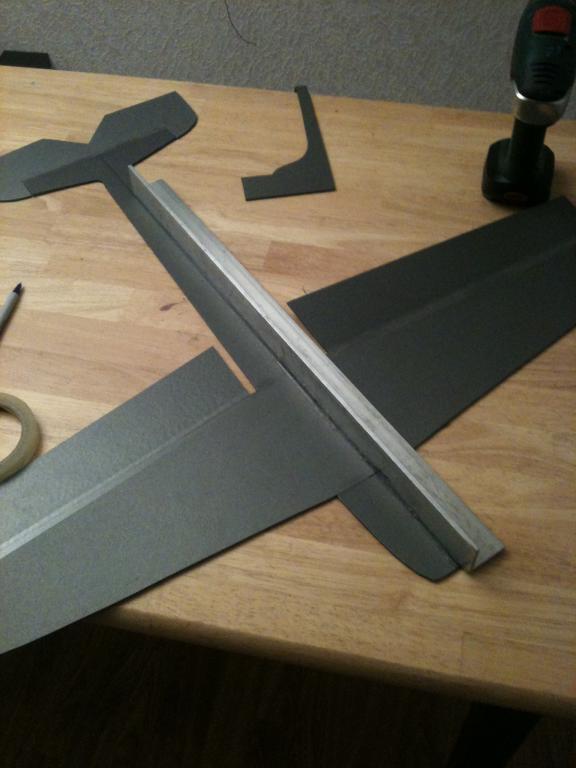

btw, tok bildet av framgangsmåten for å lime kroppen på. her bruker jeg uhupor, så har jeg en polert alu vinkel, den måler jeg opp 1.5mm fra senter linjen (godt øyemål "serru") så venter jeg til limet er såpasse tørt, også fører jeg bare ned krops siden, så blir den ben og pen.

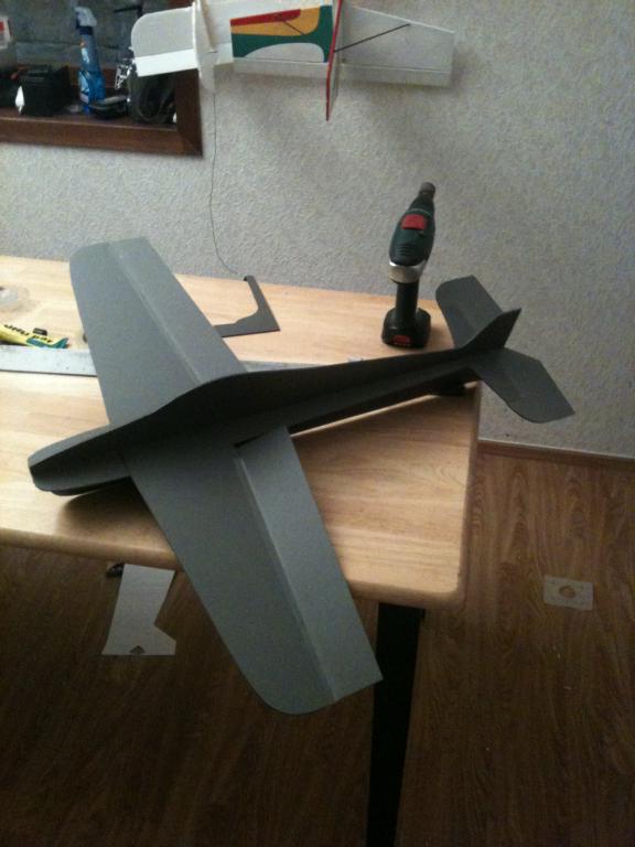

en annen ting, jeg gjorde en brøler her. for som jeg sa så hadde jeg tenkt å bruke kevlar tråd for avstivning, og dermed satt jeg sammen begge kroppsider, når jeg skulle til med karbon av stivning. da måtte jeg legge hele flyet på "stand" isopor klosser og planker for å få det beint. normalt så hadde jeg byggen den inverted og ikke satt på oversiden av kroppen, før etter at allt var montert, dette inkl, motor, servoer osv.
