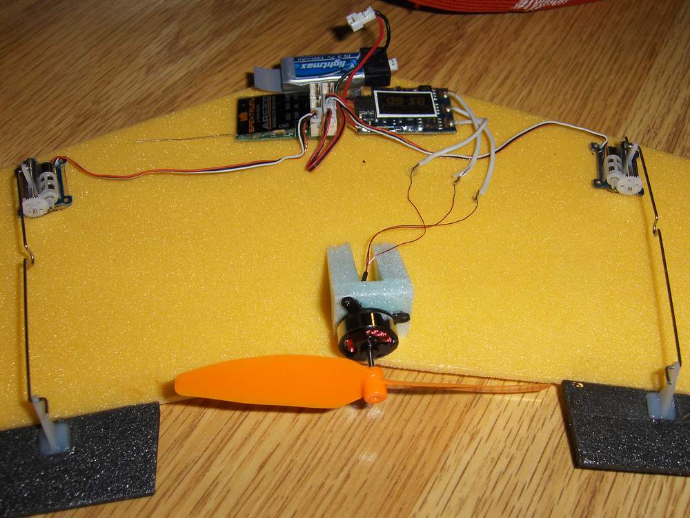

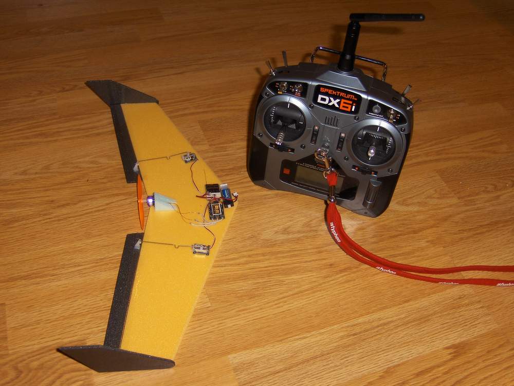

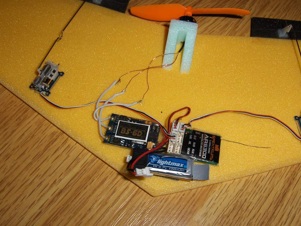

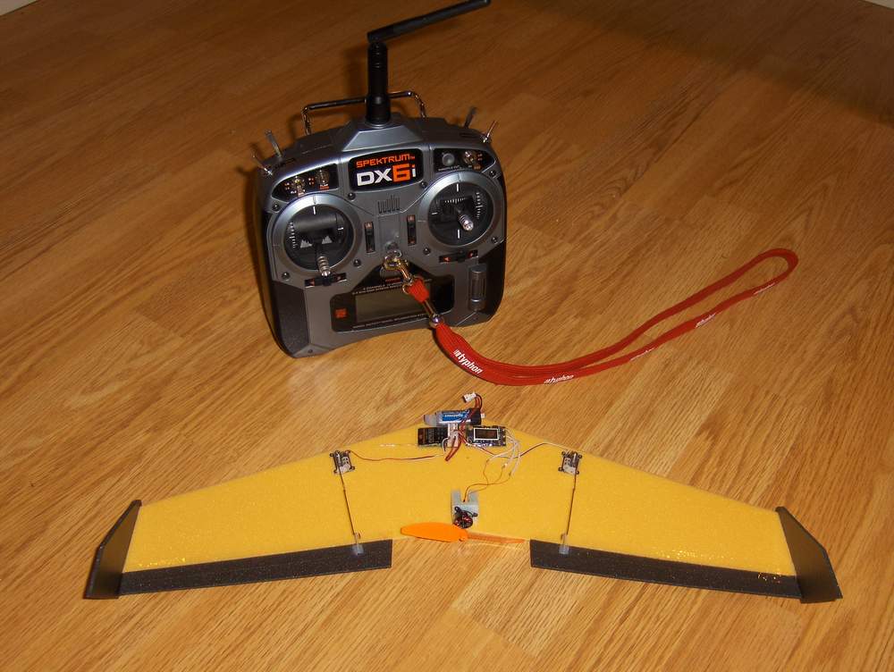

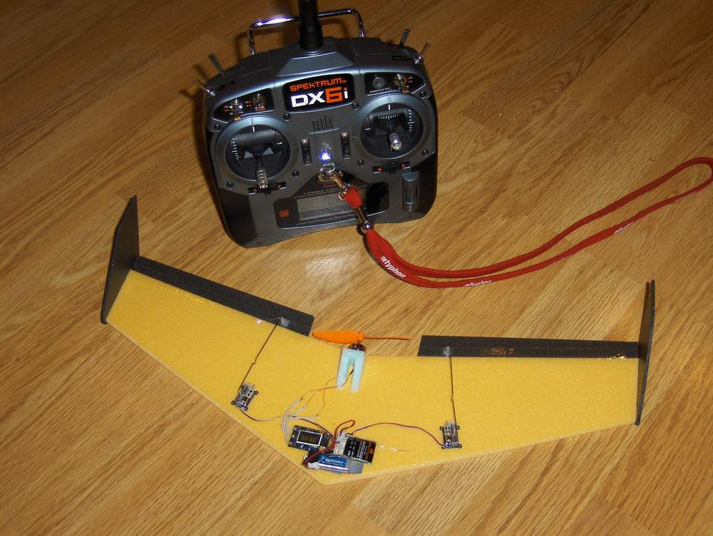

    Jeg kjedet meg litt i kveld, så jeg begynte å skjære litt depron. Dermed endte jeg opp med en liten innendørs-vinge på 44 cm. Brukte 6 mm + litt 3 mm. Rotet i "inndoor" skuffen og fant en HobbyKing AP-03 7500kv Brushless Micro Motor (3.1gram) som passet perfekt. Den satte jeg en GWS 3x3 propell på. Monterte 2 stk HobbyKing Ultra Micro Servo 1.7g , men ble litt skuffet over at de er litt trege. Hadde også en liten 6A ESC og en Spektrum AR6300 mottaker liggende. Det hele får strøm fra 1S LiPo.
    Totalvekten ble 26 gram. Fikk lyst til å prøve den i stua, men jeg har et litt for lite hus. Så jeg får nok vente til en dag med heeeeelt stille vær, eller på nyåret når klubben skal fly inne.

      Det er disse servoene jeg har: http://hobbycity.com/hobbyking/store...dProduct=11737 og http://hobbycity.com/hobbyking/store...dProduct=11735
      Jeg måtte bytte om på 2 ledninger på kontakten for å bruke dem i Spektrum AR6300 mottakeren
      De oppgir hastigheten til 0.12sec, men det er vel nærmere 1 sekund. Det er også litt kort vandring på servoen, men jeg programerte DX6'en til 140%. Jeg har ikke fått flydd vingen ennå, så jeg er litt spent på hvordan det går med slike trege servoer. HK sier også at den egner seg til 3D, men det går nok heller dårlig
