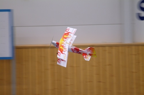

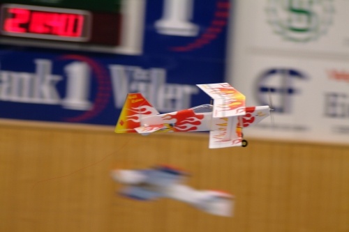

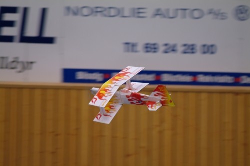

    Det så jo ut som det fløy det der Freddy! Det var da enda godt
    Sender ved noen bilder av min maskin inne i håndballbanen i Vålerhallen.. PS: den hallen er LITEN..... Utrolig hvor fort veggene spretter ut og tar tak i modellen
