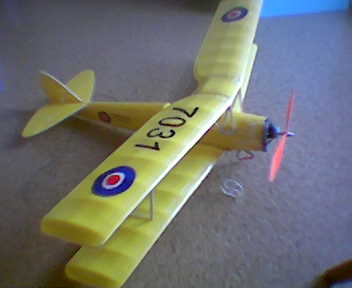

    Til alle tvilere der ute. SPRIT OPP din GWS TigerMoth (hvis du har en!)
    Jeg har nå tatt den første turen med TM´n og den nye motoren. (Cd-rom kit, motor fra MFT.nu) Ble så ivrig at jeg ikke klarte å vente på et fulladet batteri ... men fikk en kjapp 5 min. tur. Utrolig nok var flyet bedre balansert enn med den originale motoren og ditto feste.
    Har hatt god tid til å tenke motorfeste, ettersom Griffin ikke hadde CCP10´en inne, og jeg måtte vente 1 uke.
    Bildene er fra mobil-kamera, og ditto kvalitet.

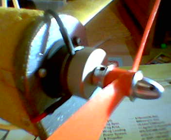

    Motorfeste er2 stk. 2mm balsa limt med 4 dråper CA i hjørner. 2-biter sølvteip (NASA standard) på hver side, og tynt lag med Epoxy til TM nesa. (hvem trenger da cowling)
    Flyet veier nå tot: 258g. og det er en del mer å gå på i forhold til motor/vekt... De fleste butikker som jeg har snakket med, som også har sett motoren,- sa at dette ikke kom til å fly. GOTCHA
    Dette var gøy.. og nå er bateriet fulladet, så...

    Bare en ting: Lag deg en propsaver!
    • Yul_brünner
      • 249
      Jeg har, det fulgte med motor, men det ser så døllt ut. og har kjøpt ny prop. den er så sliten den jeg har.. Men det er kanskje en fordel i forhold til motor?? og skjevheter...eller!
      Joachim
      • Niklas
        • Sep 2003
        • 899
        Propsaveren er der for å ikke knekke propellen under landinger som ikke går helt etter planen
