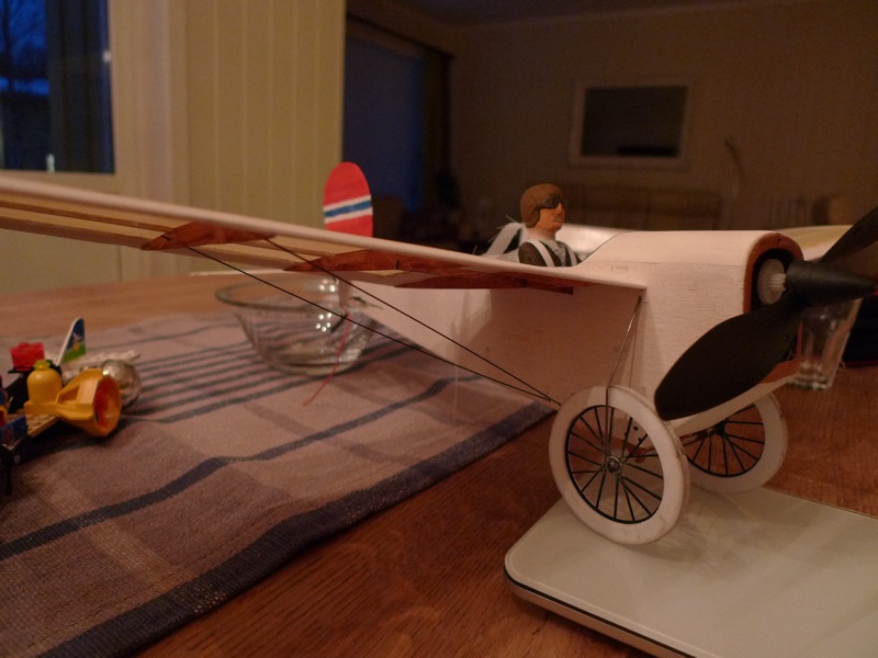

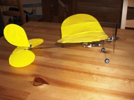

    Det var kun til jeg kom over en artikkel i bladet ”Alt om hobby” i januarutgaven 2011 var det en utrolig morsom artikkel om en mikro skala modell av Sopwith Pup en finner gratis tegning her:
    Allt om Hobby - Nordens Största Hobbytidning
    Den er som Ivans fly bygd i etter stick & tissue metoden i 1mm balsa, deretter trukket med japanpapir og dopet samt airbrushet med fortynnet humbrol maling. Den har mikroradioutstyr fra parzones ultra micro J3 cub.

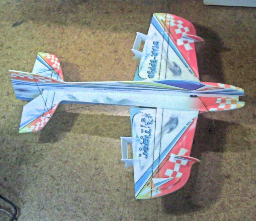

    Sjekk butikken i Bergen har masse greier, ikke på nettsiden, men i butikken Great Wings Norge
    Traff en som handla der nå, børsteløs motor på ca 8gr fins også i 4g sa han. Click image for larger version

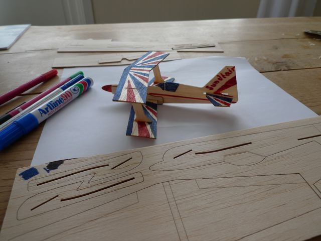

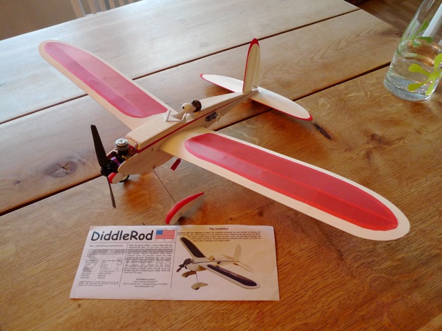

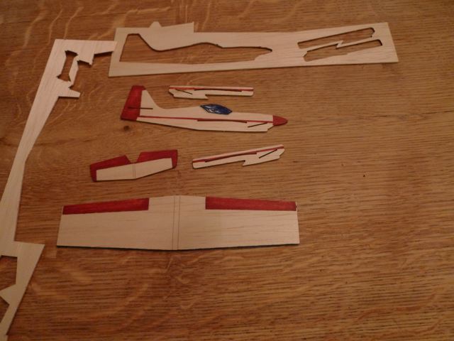

    Og noen kastefly som ble bygget på SFO til den yngste i familien, 22 unger og en halv stresset far.
    Fikk en skybuggy i posten som skal bygges til høsten??
    Stevens AeroModel*::*Model Airplane Kits*::*FUNsport™ & toonSCALE™*::*StevensAero - SkyBuggy (100) Nostalgic Laser Cut Model Airplane Kit

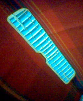

        Har et par Guillow's balsa-modeller som skal i lufta med elektromotor og 4 kanals fjærnstyring. La inn noen poster om dobbeldekkeren SE5a fra WWI med 60 cm vingepenn i tråden du nevner på RC Groups, men de ble slettet etter en stund av trådstarter. Modellen ble gjort treferdig under min forrige modellflyperiode for ca 20 år siden. Smått nok radioutstyr fantes ikke den gang, så den ble bygget som ikke-flygende utstillingsmodell. Nå er noen 2,5 grams servoer og en 6 grams mottaker handlet inn. Antatt flyvekt blir 1/4 kg.
ID:	577951Øvre ving, trukket på undersiden med plastfilm. Fargen ser ikke riktig ut på bildet.
        Men det er veldig begrenset når så små modeller kan flys på vårt flyfelt, som går under tilnavnet "Blås". Dessuten er det mange andre typer modeller som også frister. I vinter har jeg begynt med innendørsflyging og bygget er par modeller av EPP og depron. Fra venstre Edge 540, MiniBlade, Star-3D.
