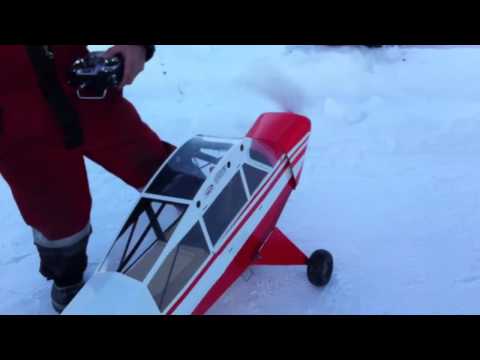

    Hey godtfolk.
    På selveste julaften satt jeg en annen kant av landet og surfet på nettet, og falt for fristelsen til og bestille Benedini sound system fra Hobbyking.
    Tenkte at denne skulle installeres i min store Twm 1/3 Supercub som jeg var heldig og fikk kjøpe fra Hustvedt for et par år siden.
    Flyet har rett i underkant av 4kg med lipobatterier og har fungert utmerket.
    Bestillte også lys fra flyttron som har 1w led med linse. Så var dagen da dette skulle prøveflys.
    Ble meget godt fornøyd med lysene...Kan virkelig annbefales til alle med modellfly som ønsker nav-lys.
    Lydannlegget fungerte veldig bra det også...Har ikke kalibrert throttlen men den er bare bittelitt utenfor det idielle så skal ta dette senere.
    På videoen brukte jeg bare 1 av 2 høytalere men lyden var brukbar den. Skal si det så skala ut.
    Må bare nevne at både lysene og lyden er ikke helt klares og gjenngis med retferdighet på video.
    Benedini sound system on 1/3 Supercub Electric - YouTube

          Hei. Hær er bygginga av mitt fly:
          http://www.modellflynytt.no/thread22342.html
          Motoren har en kv på 170 og kjøres av en kombinasjon av serie og paralellkoblede batterier. 6 stk. 5 cellers 5000mah.
          Altså 15000 mah 10 celler.
          ESC er en 100A.
          23X10 propell.
          Masse med flytid er det også.
