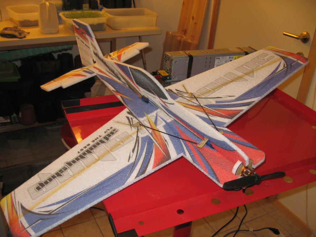

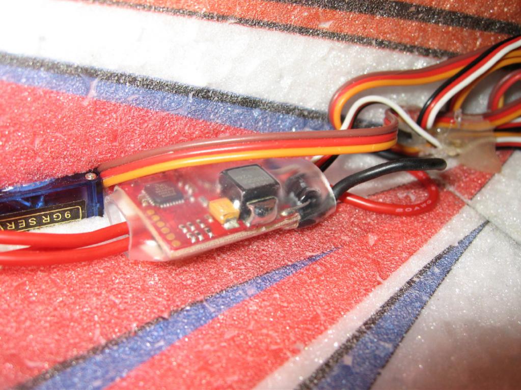

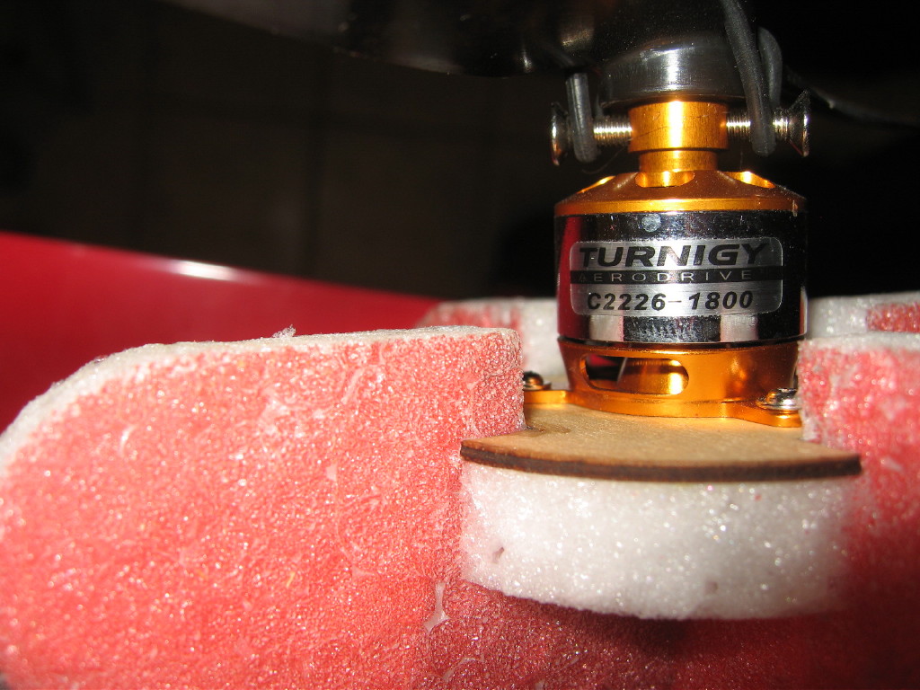

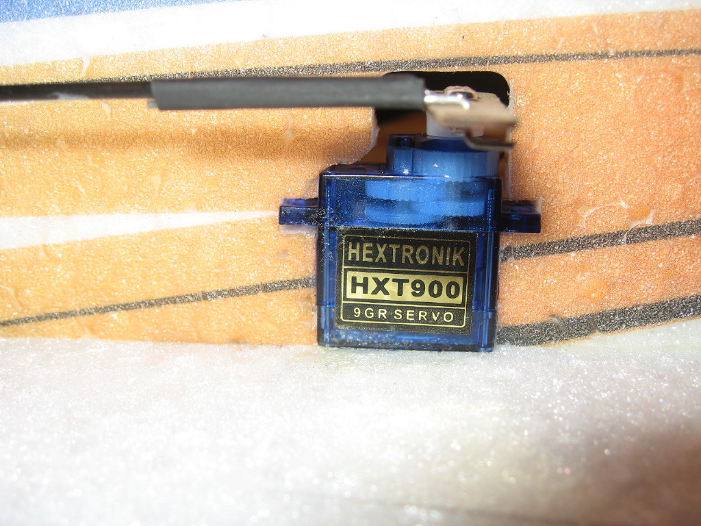

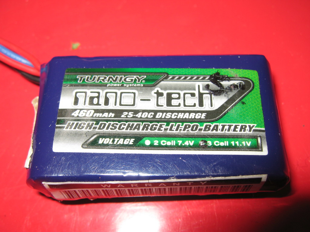

                  Hei Thor,
                  På min 33" EPP Extra fra 3DHS kjører jeg en Turnigy C2226-1800 på 3S 460 nano-tech.
                  Servoene er HXT900. ESC husker jeg ikke (har limt den med label ned) men tipper det er den minste til Turnigy.
                  Dette er et utendørs oppsett jeg er svært fornøyd med. Flyr bra også i sterk vind.
                  Har ingen linker til deg, men alt utstyret er fra HobbyKing.
                  Slenger ved noen bilder jeg tok i farten.
