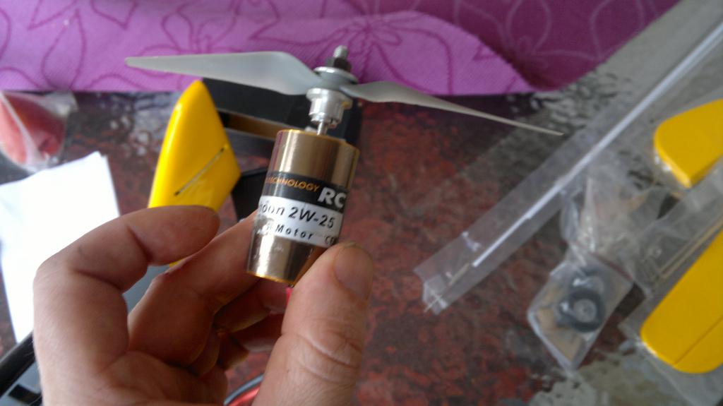

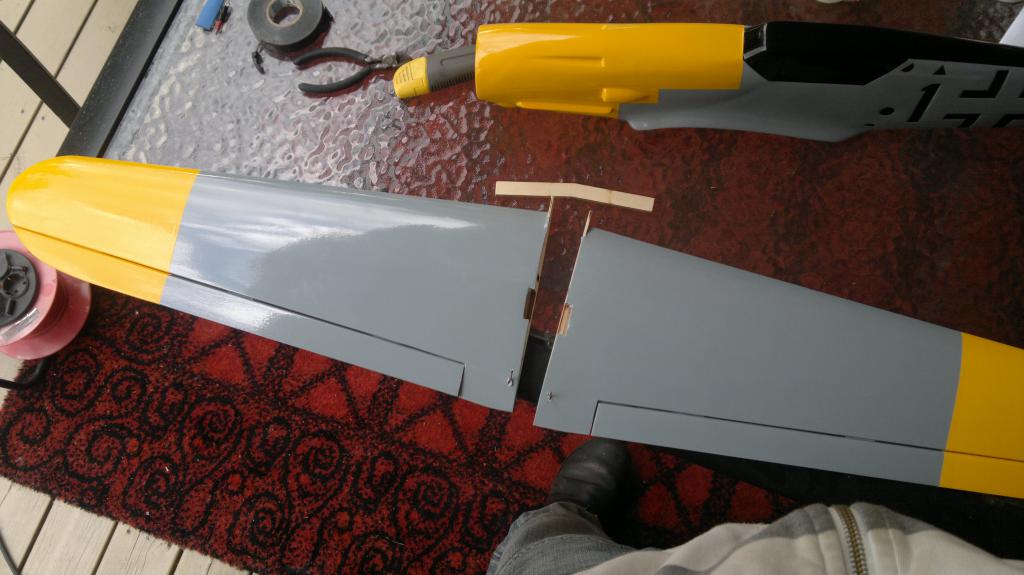

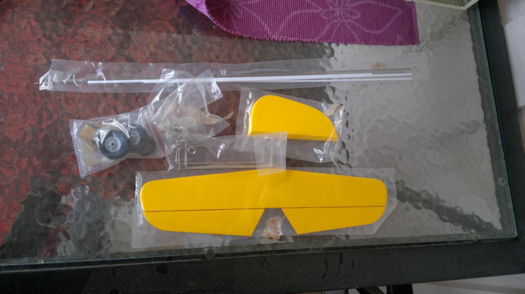

    Har en slik på vei i posten HobbyKing R/C Hobby Store : BF-109 Racer Fiberglass 1029mm (ARF) Noen her som har testet den? Planlagt å bruke en het-rc thypon 2w25 på 4s med en 6x4 apc på den. hvis det passer med vekta. håper det kan gi litt bra fart i den
    fikk den i posten i går. og den er nydelig laget. kroppen er støpt i solid glassfiber. Blir elektro da det egentlig ikke er noe alternativ, fordi kroppen er støpt helt frem til propellen. og beregnet for att motoren skal sitte bak firewall. tenkte litt på en os32h som jeg har hett på en annen dogfighter men da må jeg begynne å kappe snuta og det gidder jeg ikke. Må flytte servofetene i kroppen bakover tror jeg for å få plass til batteriet da det kommer til å havne litt forran tyngdepunktet. blir å prøve med den hetrc motoren og nanotec 4s 2200mah 45-90c batteri

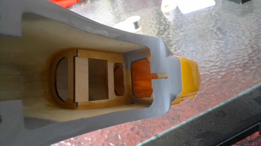

      monterte motoren i dag for å teste. bare for å kjenne hvor mye drag i den så var jeg kjapt opp på full trottle i maks 1 sekund. da begynte det å ryke og luktet svidd glassfiber hehe
      ser ut til att motoren berget men den var veldig varm. snuta på flyet er såpass stor att jeg kan ikke gå noe ned på propellstørrelsen så da trenger jeg en annen motor.
      Noen som har ett forslag som ikke koster skjorta og vil gi bra fart på ett 4s 2200mah 45-90c batteri så tas det mot med takk. gjærne en som passer med en 8-9" propell.
      Helst en motor fra HK da jeg snart skal bestille derfra.
        Fikk tips av en på forumet her til å prøve en Turnigy 500 H3126 Brushless outrunner 1600KV. med 7x6 på 4s. Da det ikke har blitt noen bestilling fra HK på en stund. men jeg skulle ha noe fra hi-model så ble det til att jeg tok med en som skal være tilsvarende derfra. 1700KV Outrunner Brushless Motor for 500 Class Helicopter Type H3650 | HOBBYMATE
        Så håper jeg att den vil funke. skal teste med en 8x4 prop først da jeg har det liggende, og se hvor stort strømtrekket blir

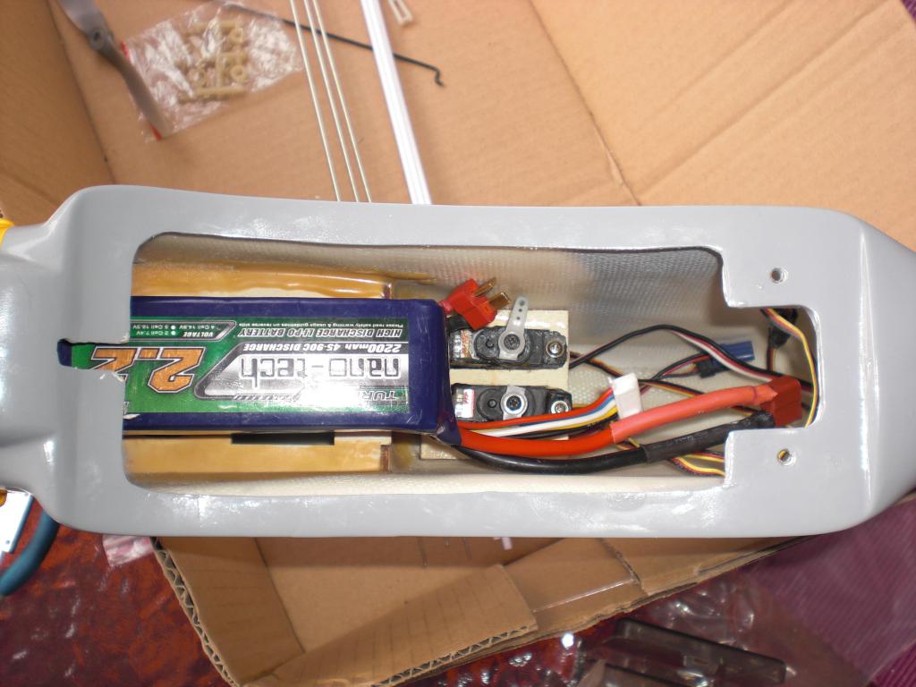

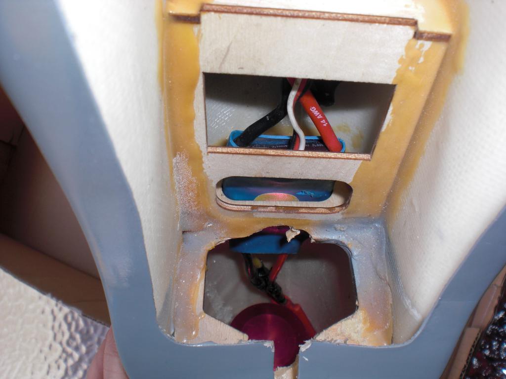

        ellers så har jeg satt in motoren. regulatoren har fått plass. servoene er på plass. Må legge opp støtstenger til rorene også mangler det å få plassert batteriet bra. Der jeg hadde tenkt å sette det så kommer det litt i konflikt med servohornet til ballanserorservoen, men skal ta en ordentlig cg test, kanskje jeg kan trekke det såpass langt frem att jeg unngår konflikt med servohornet.

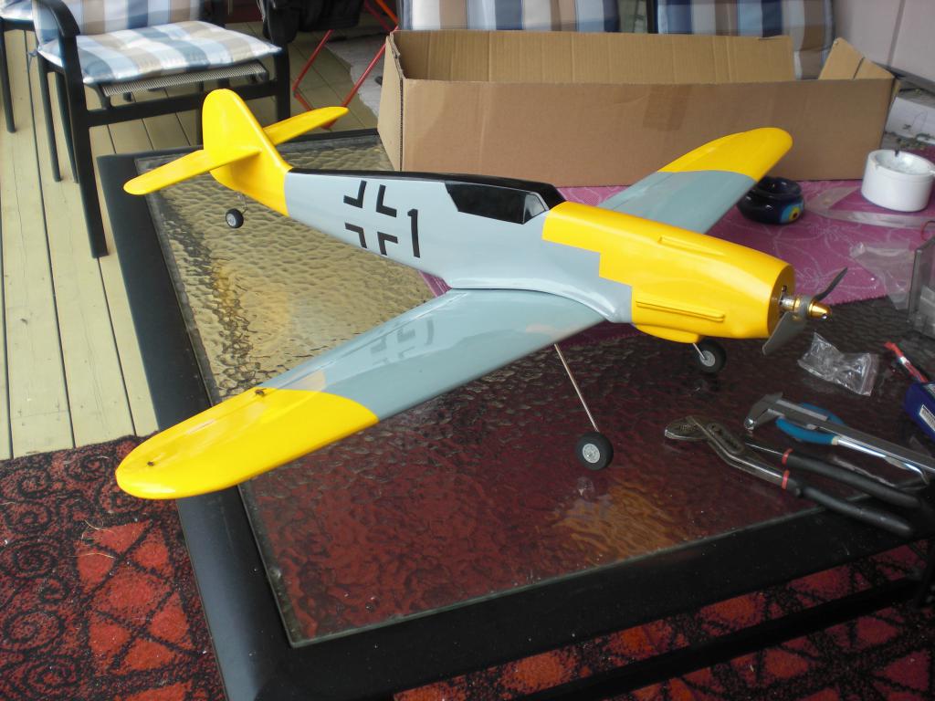

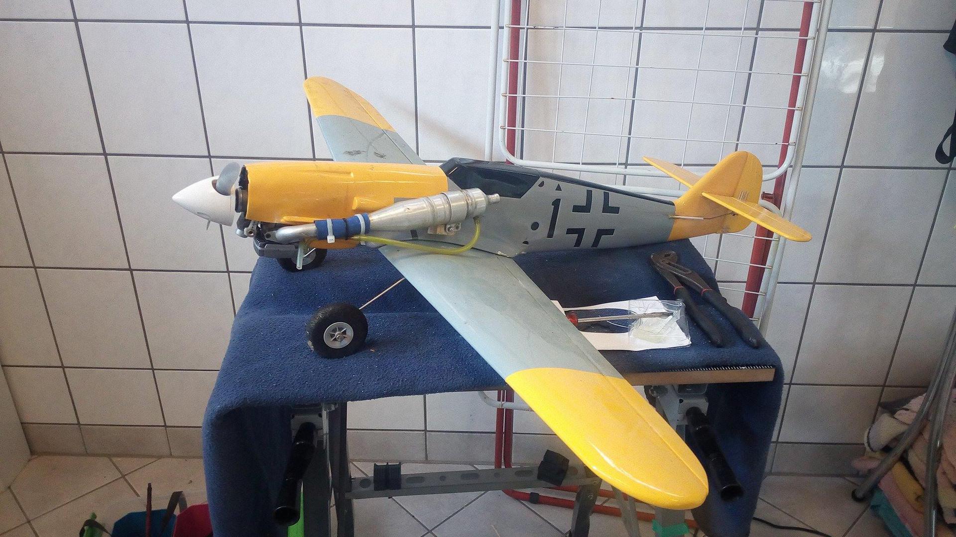

          Denne har nå fått en ny maskinist. ble ikke det helt store med den elektromotoren. Så satte inn den gamle dogfighter motoren min. en os .32 heli med pipe. total vekt med full tank er ca 1.5kg. Håpe det blir litt ordentlig fart i den nå

              hehe ja hvert til sitt bruk. Startet opp den i dag, for ett griseri hehe. kom plutselig på hvorfor jeg ikke har flydd med glow på flere år. Alt bak vingen var dekket av ett tykt lag med olje

                          En liten oppdatering her. denne har bare blitt liggende men ble tatt frem nå i helga. og den fløy fint med den heli motoren bare jeg fikk den opp hehe. litt mye ballanseror utslag men ellers bra eller som han som kastet den for meg sa. det er ikke din skyld att hjula tilfeldigvis var ned når den touchet bakken i takeoff hehe
