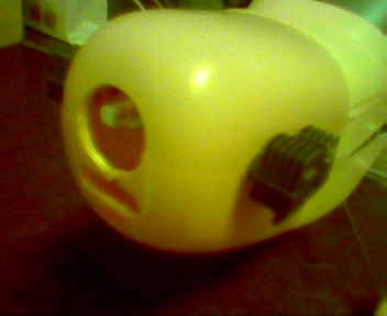

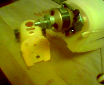

                  Noen som har løsning på mitt cowlingproblem??
                  Cowling er "for stor" og motor er for kort. noen triks som ikke gjør forleningingen av motorfeste for tungt, samtidig som det ikke blir revet av eller lignende.. Skal prøve å hive inn noen bilder.
                  Bildene skulle ligge omvendt, men uansett.. Håper noen ser og forstår mitt lille problem.
