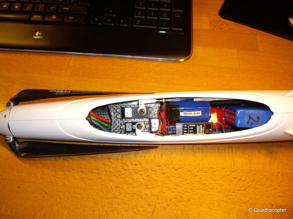

        Her ser du hvordan jeg har gjort det med en AAA Eneloop 800mA pakke i en 3.4m seiler, det fine med å lodde pakka selv er at du kan "forme" den etter ønske

          Ser veldig nice ut det der.Har AA LSD Low Disch.2200 mAh fra HK.
          Skulle vel funke dem også selv om de er litt tyngre enn AAA batt.
          Skulle ikke ha et glødende tips om oppsett og hva som hadde gjort seg under "panseret",
          på denne seileren du som har seiler selv ??
          er unpacked ennå,så har ikke noe bestemt på hånden pr.dato.
