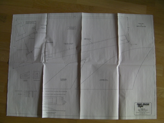

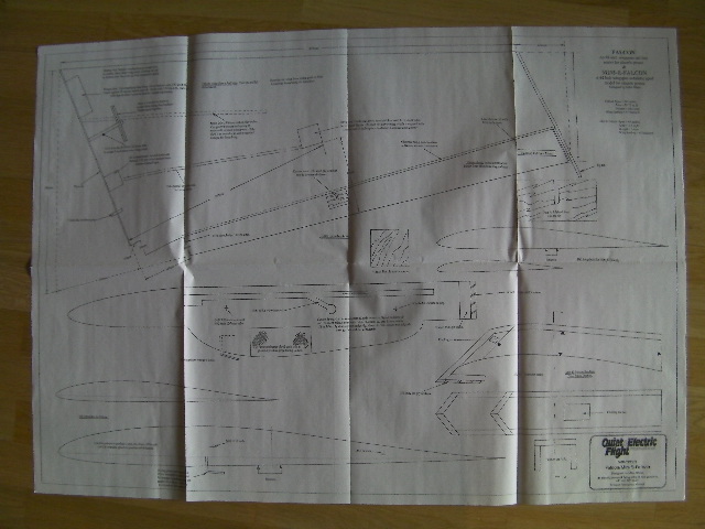

        Fant dette på en byggetegning som fulgte med et blad fra 2008. Vingespenn 2,22 meter.
