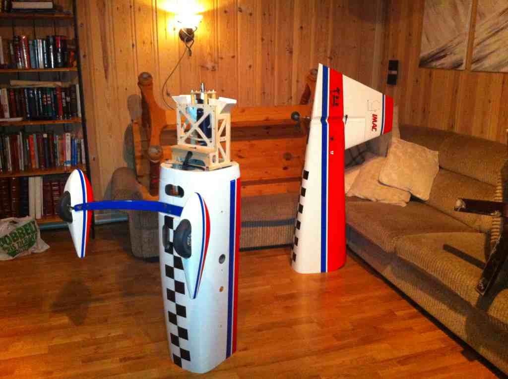

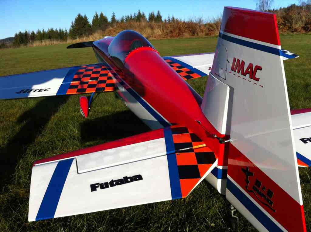

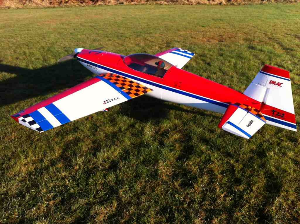

    Da var endelig værgudene med på laget og maiden på mitt ny innkjøpte IMAC fly kunne gjennomføres.
    Flyet er kjøpt brukt mer eller mindre komplett. Kun batterier, Smart Fly Powerexpander og mottaker som måtte på plass samt mottager batterier.
    Vingespenn 2,7m ( 36% ).
    Oppsett er Hitec 5955TG på balanse og haleplan, og JR8711 på sideroret.
    Motor en en NEU 2230 inrunner, giret 6,7:1. ESC JetiSpin 200.
    Flys på 15S 10.000mAh med en Engel Carbon 30x14 Super Silence propell.
    Vekt 16,9Kg

    Flott fly. Hvem er forrige eier? Har en mistanke om hvem det er ettersom kroppen er delt, men husker ikke navnet.
      Grattis. Ikke noe leketøys oppsett det der. Funket det etter forventningene?
      • gnistjeger
        • 1169
        Grattis
        Delt flykropp er vel ikke det mest vanlige nei, så du vet nok hvem det er En meget dreven IMAC pilot, nemlig Magne Hegstad.
        Veldig praktisk ved transport, men jeg transporterer den forøvrig i et stykke da den akkurat går inn i VW Sharan min

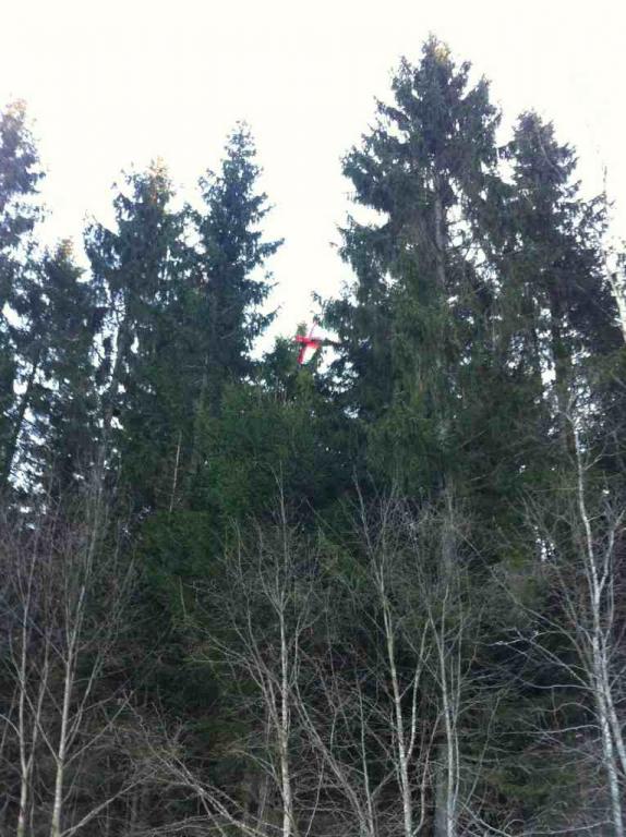

              Jeg hadde et aldri så lite uhell med Votec’n her for en 14 dager’s tid siden. Min 5.tur og landing for første gang fra syd på Ølstad. Legger modellen inn for å finale, skal bare forbi trekanten før landing.
              BANG! Der satt den i toppen av det største grantreet på hele Østlandet (!). Skikkelig pilot feil, total feilbedømming av avstand. Ærre mulig!
              Høyt ja!!! Satt bom fast! Tipper vi snakker 15-20m opp (!)
              Med god hjelp fikk jeg firet det ned etter nesten to timer med klatring og kapping av greiner på vei opp. Seriøst høyt assa!!

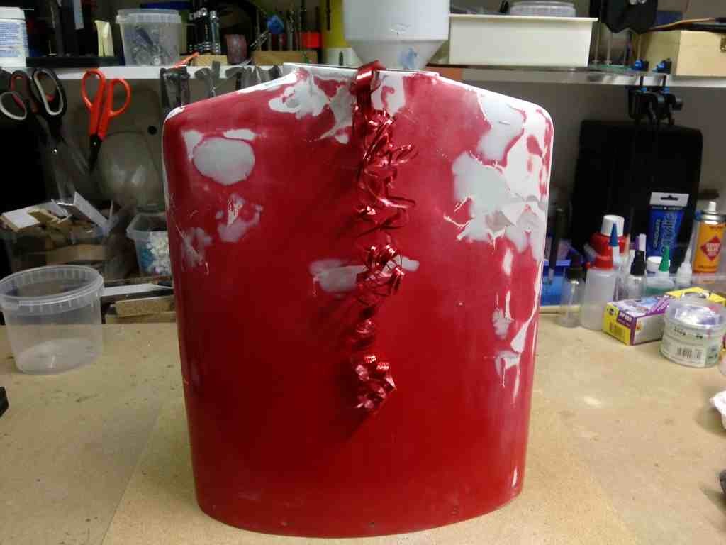

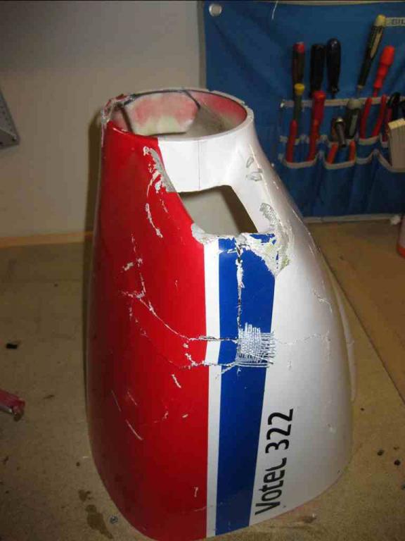

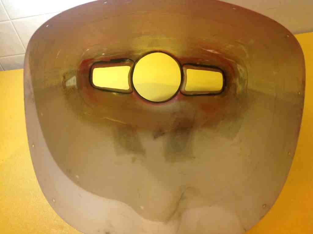

              Cowling er skadet. Regner med denne blir god som ny.
              Før:
              Etter rep:

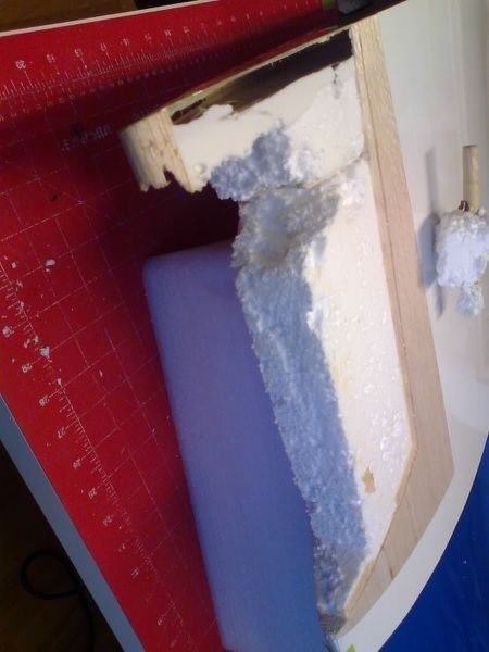

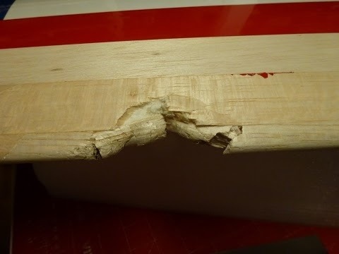

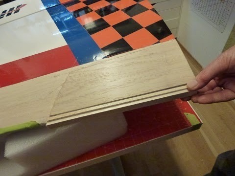

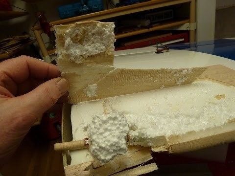

              Hovedvinger er litt skadet på leading edge, men kan plankes på nytt med balsa og litt nytt trekk.
ID:	595748 Click image for larger version

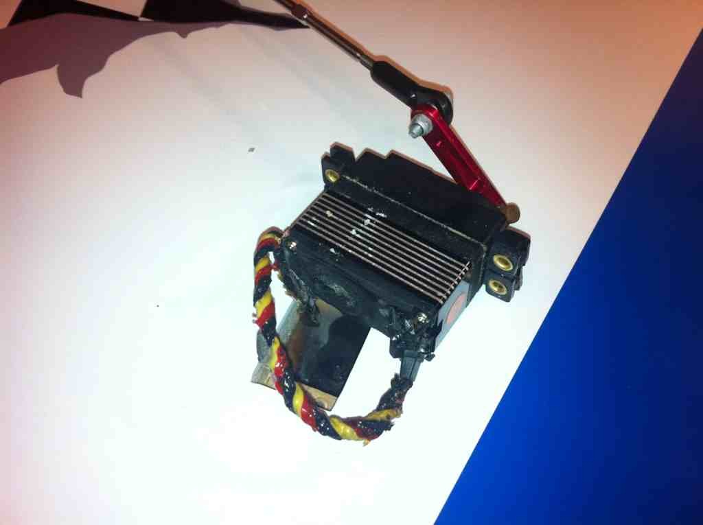

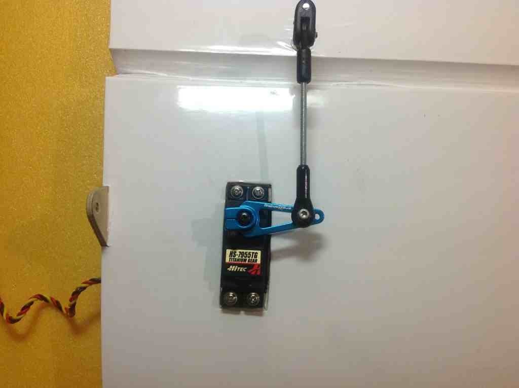

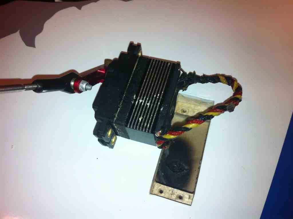

              En servo i venstre balanseror ( Hitec 5955TG) er oppbrent. Kabel igjennom vingen var også smeltet, samt at balsa inne i vingen var helt sotet/brent.
ID:	595750 Click image for larger version
              Sier litt om strømtrekk ved maks belasting på roret ( lå og hvilte på en grein med maks utslag )

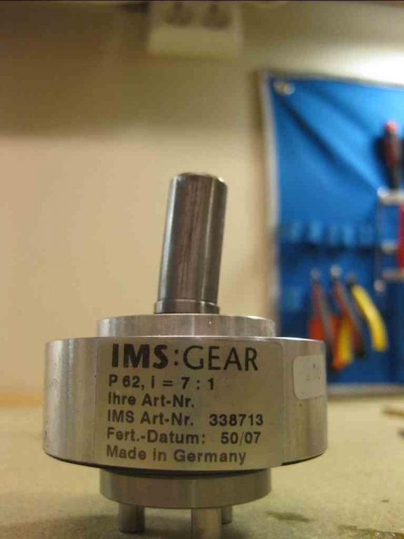

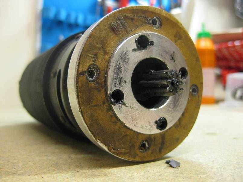

              Propell og spinner var helt ok, ingen skade. Derimot var girkassen på NEU motoren røket. Delt seg, og selve drev kassen var helt borte. Fant ikke denne igjen.
              Aksling ( 14mm (!) ) på girkasse er bøyd ( propell like hel ! )

              SPØRSMÅL:
              Hva anbefales som ny servo for den 5955TG 'n? Kommer til å flytte frem servoer fra haleplan til balanse ( som også er 5955TG ),for så å sette inn to nye i haleplanet. Noen gode tips på nye? Trenger ikke være hverken Hitec eller TG ass...

                Ohhhhh.......det var synd. Men syns det høres ut som du tok det fint
                Av servoer hadde mitt valg vært hitec 7955TG, hitec 7954, savox 2270 eller noe der om kring. Du kan også bruke savox 1256TG som er veldig bra, men yter ''bare'' 20 kg på 6v men mere om du bruker 6.6+. Men dette er jo smak og behag.

                  Joda Anders, tar det pent nå. Men var ikke veldig kult da det skjedde og noen dager etterpå. Også greiere nå når man ser at det kan fikses og bli ok igjen
                  Kjører A123 6,6V på servoer. Er vel i grunn bare å bestemme seg for noen de du feks nevner. Åssen er prisen på de Savox servoene? Er det Elefun som fører de?

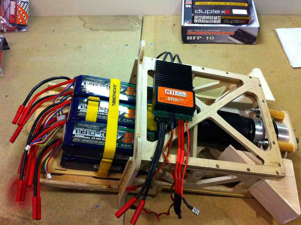

                              Etter det "lille" uhellet med Votec'n tidlig i desember -
                              ...ble det litt oppbygging av diverse deler.

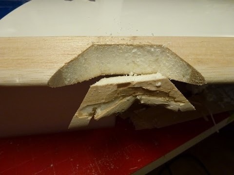

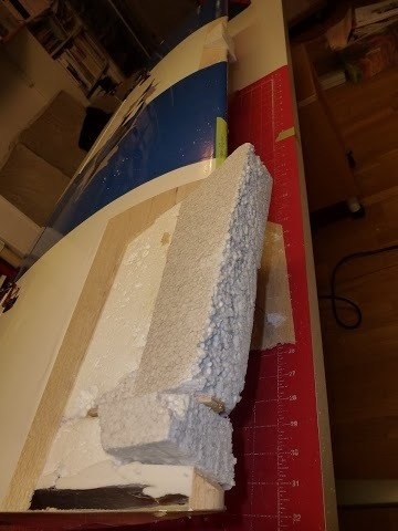

                              Venstre vinge hadde fått et ublidt møte med en av grenene i treet.

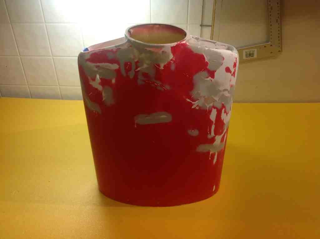

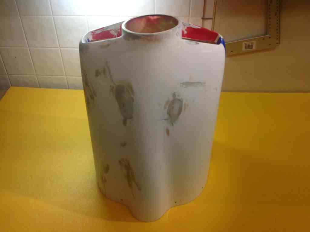

                              Og cowling fikk også litt medfart....
                              Med veldig god hjelp fra noen gamle travere i Asker Modellklubb, fikk både vinge og cowling et nytt liv.

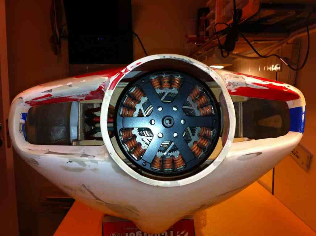

                              Cowlingen ble bygget opp igjen med glassfiber duk og polyester. Litt sparkel og pussing, så gjenstår nå bare litt lakkering.

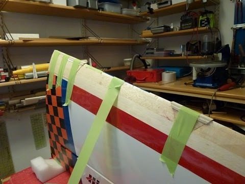

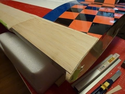

                              Vingen ble bygget opp igjen med isopor, fiberduk og balsa planking. Litt sparkel og puss, så var det bare å trekke på nytt med Oracover.

                              Hitec i balanse ror ble brent, med tilhørende kabler helt inn til powerbox. Flytter servoer over fra høyderor slik at disse 4 blir like, og setter inn nye 7955TG i haleplan. Nye SpotOn servoarmer ble satt på da Elefun ikke hadde flere SWB i den størrelsen.

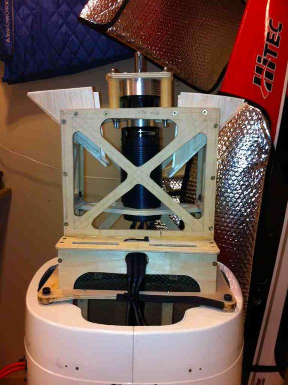

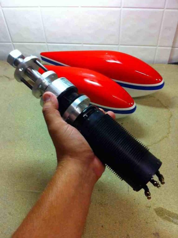

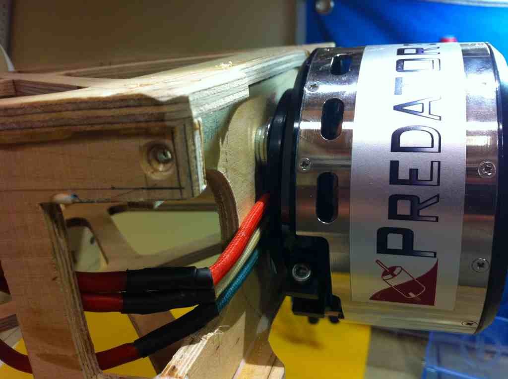

                              NEU motor som satt i flyet fikk girkassen ødelagt, og en ny Plettenberg Predator 30/8 ble kjøpt inn fra en IMAC pilot i Sverige.
                              Dette blir bra saker ja....

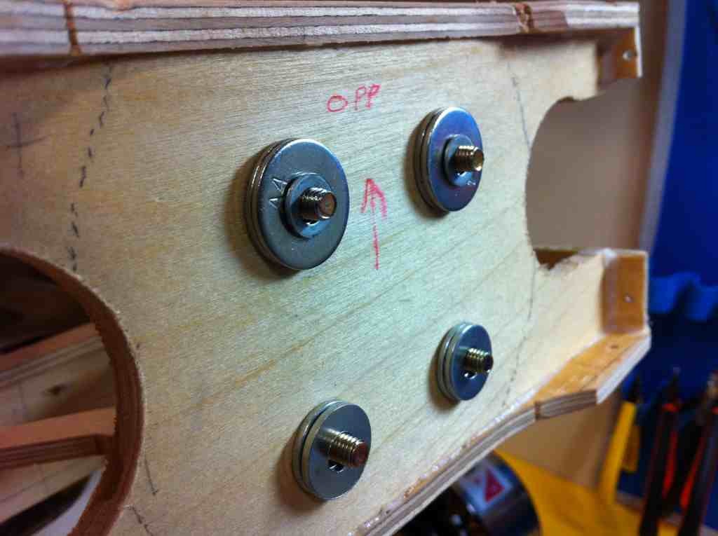

                              Mejzlik 26x15E er på vei fra RcPro og vil bli monter rett på motor som vist under.
                              Da satser jeg på en "re-maiden" innen kort tid!!
