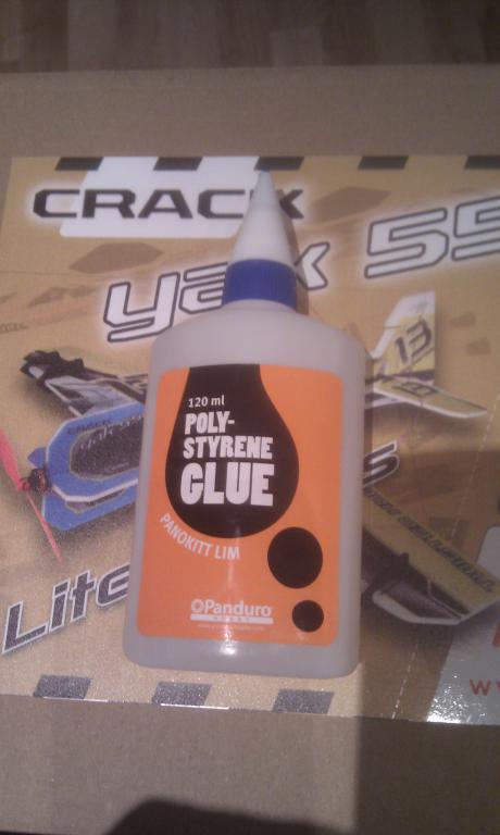

    Heisan,
    Rett før jul va eg på leiting etter UHU POR, men d var ingen plasser her hjemme som hadde.
    På ei sånn Panduro sjappe fant eg noe som heter Poly Styrene Glue til 39 kr flaska (120 ml)
    Har prøvd litt på noe depron biter. Den er helt blank når den tørker, lukter ikke, vannbasert.
    Fester etter 5-15 min, helt tørr etter 6-8 timer, vaskes bort med kaldt vann.
    Leveres på ei fin lita flaske med vri tur.
    Den er nok beregnet på å lage sånne dekorasjoner som skal henge på veggen uten noe som helst bevegelse.
    Virket som limet ble litt stivt når d tørket.
    Noen som har prøvd denne sorten før?
    E litt redd at alle lim fugene skal sprekke opp på første turen....

    lim sammen et par biter av rest materialet, bøy og tøy til det faller fra hverandre så ser du hvor mye fugen tåler
