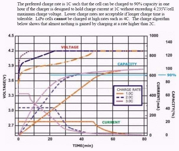

          Jeg så en ladekurve på 1C vs 2C og ladetiden ble ikke så mye mindre.
          Første fasen av ladingen på en LiPo celle er med konstant strøm (1C) og stigende spenning.
          I neste fase når spenningen ~4,2V og laderen må redusere strømmen mer og mer for å holde spenningen nede. (det er derfor det tar så lang tid å lade et LiPo batteri 100%)
          For å lade med 2C må ladespenningen økes og spenningen kommer opp i ~4,2V mye tidligere enn ved 1C.
          I praksis betyr dette at man ikke kan lade med 2C særlig lenge før strømmen må reduseres for ikke å overstige ~4,2V i ladespenning.
          Kanskje ikke så veldig godt forklart, men konklusjonen er:
          Så lenge cellene ikke tåler høyere ladespenning enn 4,25V er det ikke så veldig mye å tjene på høyere ladestrøm.

              Der fant jeg den ladekurven. (Kokam)
              Det går noe fortere med 2C enn med 1C, men det er langt fra snakk om å halvere ladetiden.
              Det vi trenger er celler med bedre kjemi enn Lithium Polymer. Noe som tåler like høy ladestrøm og spenning som nimh celler men med LiPo kapasitet.
              Det hadde vært saker det...

                Det er ikke nødvendig å "topplade" en Lipo celle for å bruke den.. 80% kapasitet holder lenge for meg om jeg har dårlig tid... Noen anbefaler sågar å lade som Liion for å skåne batteriene, dvs at de aldri blir toppladet (annen ladespenning).
                Dermed er 2C lading veldig aktuellt og 80% kapasitet når man på ca. halvparten av tiden som ved 1C lading.
