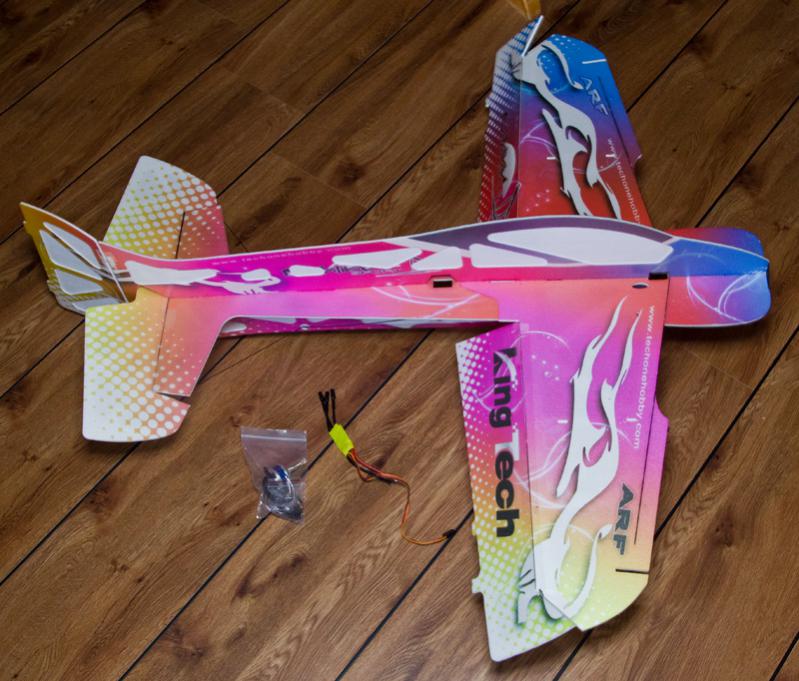

    Bare for å teste leveringstid fra elefun,så har jeg bestilt et TechOne Malibu 2 Depron 84,5cm ARF nå da det var megarimelig
    TechOne Malibu 2 Depron 84,5cm ARF - elefun.no - Radiostyrt hobby
    Ser her er forslag på siden til motor og div, men har dere guruer forslag til motor/ESC/batteri som passer denne?
    Skal ta dette over tid,og alt blir nok bestilt gjennom ebay sånn pø om pø.
    Så kom med forslag.
    Hvordan leter en lettest etter motorer? Det er jo en mengde benevnelser, så det er ikke så lett for en forholdsvis nybegynner.
    Mvh Hoppfly

    Her er hvertfall mit oppsett på liknende modell,skal nevnes at servoen er litt vel ømfintelige så kan være en ide med noen ekstra.
    HobbyKing 10A ESC 1A UBEC
    Attention Required! | Cloudflare
    HobbyKing 2403 Brushless Outrunner 2100kv
    Turnigy T541BBD High Torque Nano Digital Servo 0.7kg / 4.7g / 0.09Sec

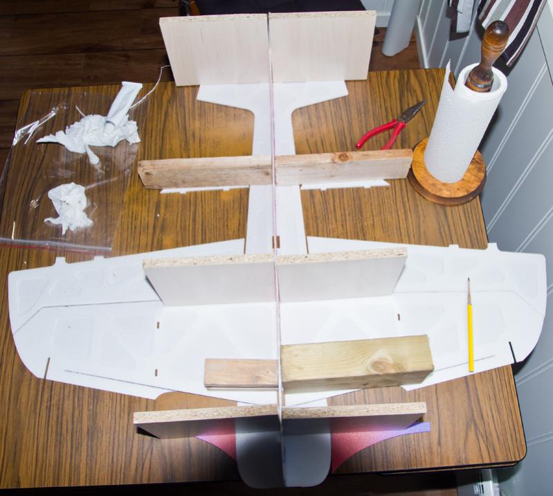

        Dette blir et laaangsoomt bygge

          Da er det ikke så veldig mye igjen, men jeg må ha servoer før jeg kan gjøre mer

          Motor og ESC ligger foran modellen.
          Har bestilt : 4 stk servoer (1 reserve) 2 batterier, JST batteriplugger ,propell samt en micro 4ch mottaker
          Er det noe jeg mangler da?
            Jeg kjøpte alt fra Elefun, prøver å støtte de Norske butikkan vi har Har samme fly som du har bygd.
            Jeg bruker
            2s 450mAh 30c kong power
            OneDime 10 amp
            Power HD 2613 1900kv
            Fungerer utmerket på min.
            Bruker carbon stenger på alle mine ror overføringer. Dette er ikke min HQ FP3 men flyr fint fordi
