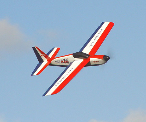

    Heisann, kommmer til å bygge flyet som er tegninger av i mai-utgaven av RCM&E men i og med at dette er mitt første elektro-bygg trenger jeg en anbefaling når det gjelder motor og batterier. I følge bladet kommer vekten til å ligge på 14oz noe som skulle bli ca 400g. Jeg har et Li-Ion batteri på 1100mAh som jeg lurer på om jeg fortsatt kan bruke, ønsker ikke å bruke masse penger på dette så det trenger ikke vere det værste utstyret.
    Her er forresten et bilde av herligheten.

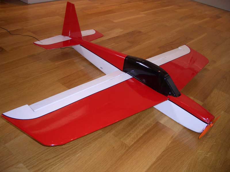

            Her er forresten et bilde av Fizza`n uten canopy, har ikke fått tak i enda...

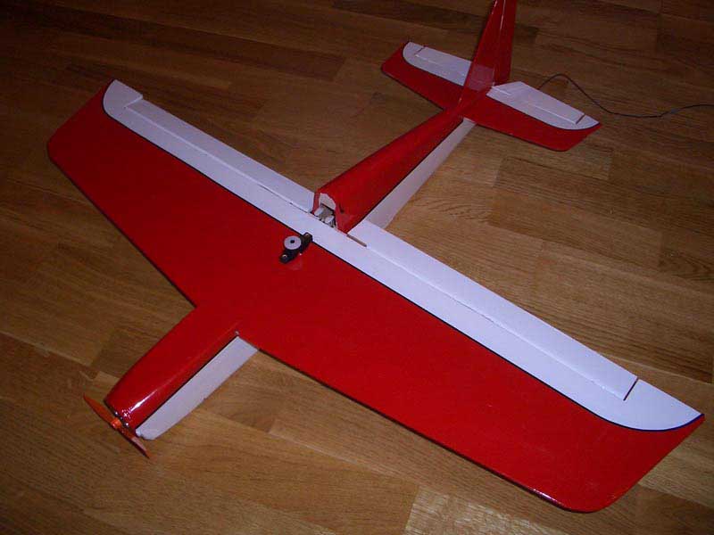

                        Og her er et bilde av det helt ferdige flyet med canopy
