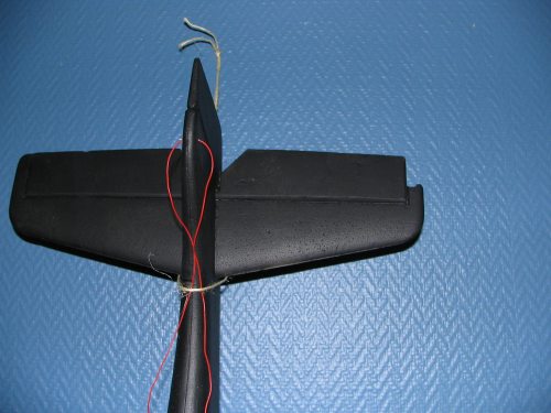

Viktigste erfaring jeg gjorde meg: Bruk to balanserorsservoer eller lag bedre overføringer til balanserorene. De originale er alt for myke.
Sjekk at finnen blir rett når du limer kroppshalvdelene sammen, mange opplever at det blir skjevt.

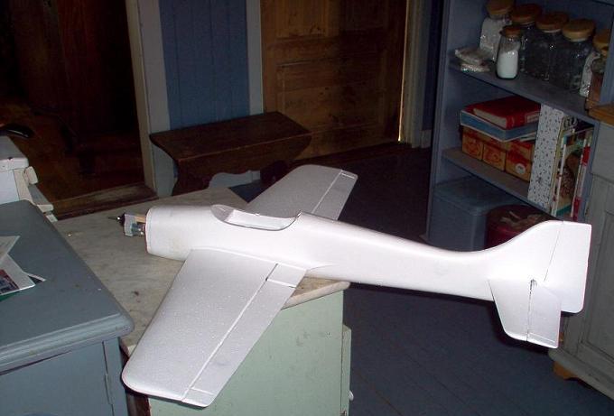

takker for flere svar. kommer ikke til å montere understell i starten tenker jeg. flyet skal brukes for å kunne fly litt rundt huset hjemme og har ikke noen glatt nokk plen eller vei til det uansett. så det blir vel håndstart og buklanding på jordet hehe.
ang de rorene, bare fortsette rett ut i samme bredde slik at balanse rorene går helt ut? var det det du mente erlend? og samme på høyderor da.Comment
hallo fikk formosaen i posten i dag og er spent som en unge på juleaften. jeg lurer på om jeg bør bruke det limet som følger med eller om jeg skal bruke 5min epoxy. og hvordan lettest skjære ut rorene uten at det fliser i isopooren.
Original-limet i eska er beryktet for å tørke seint... Jeg brukte en del UHU Por. Skal være litt epoxy noen steder, men det ser du i manualen.
Rorene er enkle å skjære ut i etapper, altså ikke prøv å skjære gjennom med ett snitt bare. Skarp kniv selvsagt...Absolutt ikke NLF-medlem lenger!Comment
har nå begynt å skjere ut rorene med en ny tapetkniv og det går greit. har brukt det limet som følgte med til kroppen. fant ut at det er jo kontakt lim. så det er bare å stryke på ett tynt lag på begge sider, la tørke til det ikke klæber og presse sammen så sitter detComment
