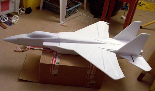

    Driver å bygger et F-15 modellfly i depron.
    jetset44 sin modell:
