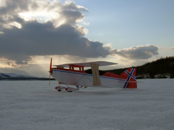

      Modell: Ultramicro LieRaider
      Motor: Hjemmelaget 22,7x10 stator 9 turn Y, 12 N45 magnetpolers motor - GWS DD-8040 prop
      Regulator: Phoenix 10
      Batteri: Apogee 830 3S
      Servo: 3x Waypoint W-060
      Mottaker: GWS Pico 4 kanal
      Ca. flytid: 17 minutt
      Fly egenskaper: Suverene flyegenskaper! Rollrate kunne gjerne vært raskere men ellers bra. Tracker rett som en linjal og KE er problemfritt. Motoren jeg bruker er overkill og trekker for mye strøm på full gass.
