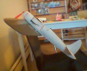

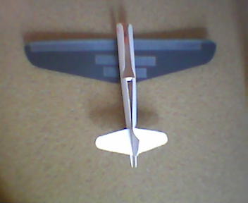

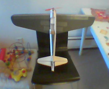

Sitter på en fin fin tegning av Hughes B1 racer. Tenkte jeg skulle lage en balsa/Depron kombinasjon (se bilde), men ender nok opp med en hel balsa versjon, som jeg hiver 2208/20 i.
I denne modellen ha jeg gjort klart for en cd-rom motor fra mtf.nu, som jeg bytter ut magnetene på i håp om å få litt mer av alt (desverre også strømtrekk). Har desverre "forlagt" servoer, mottaker etc hjemme i asker, så modellen blir nok ikke fly-klar før om 2 uker.
53cm kropp
76cm vingespenn
vekt: ??? men skal vel ende på rundt 250-300 gr
tegningen til modellen er for speed 400 motor Så det må nok barberes mange steder.
Skal også få lurt inn 3 servoer men, det er ganske trangt om plassen. blir kanskje bare balanse og høyde ror.

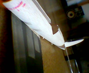

Balsaen har vridd seg i alle rare retninger etter en litt "fuktig" aften, så vi får se hva slags egenskaper en asymetrisk fly-kropp har
