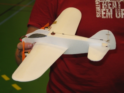

Vel det er ikke helt sant at det er en C-47 Dakota, men det var modellen jeg hadde i hodet da jeg syslet med å lage denne modellen.
Dette er egentlig bare en testmodell så jeg har ikke gjort så mye for at den skal se pen ut. Blir å lage en ny en annen gang som jeg skal lage til 3 kanalers. Denne har jeg kun 2 kanaler, gass og sideror. sender/mottaker er fra disse micro RC bilene.
Flyet
Vekt: 28 g
Lengde: 285 mm
Vinge: 420 mm
Drivverk:
Motor: 2 X SuperSlicks Orange bell motors (7 mm) (fås kjøpt på http://www.bsdmicrorc.com )
Propeller: 2 X Direktedrift GWS 2.5X1
Flyet var ikke enkelt å få til å fly, var litt feil design på hvordan vingene sto i forhold til hverandre og motorene var ikke bare å stille inn i riktig vinkel. Men jeg fikk det til, med å bøye halevingen litt og vri motorene til de satt riktig. Når jeg lager en ny skal jeg endre på det.
Det flyr flott og sakte med STORE svinger, det er ikke noe akrofly akkurat
Men det er arti å få noe eget i lufta...
Cheers
Tore
