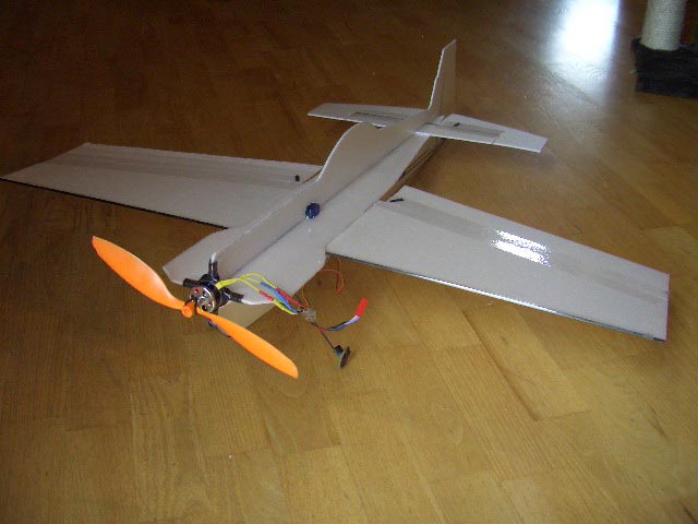

    Døgnrytmen min er helt ute å kjøre for tiden. Måtte ha noe å gjøre på, så snekret sammen ett Thrust-vectoring system til en hjemmelagd Shockflyer.

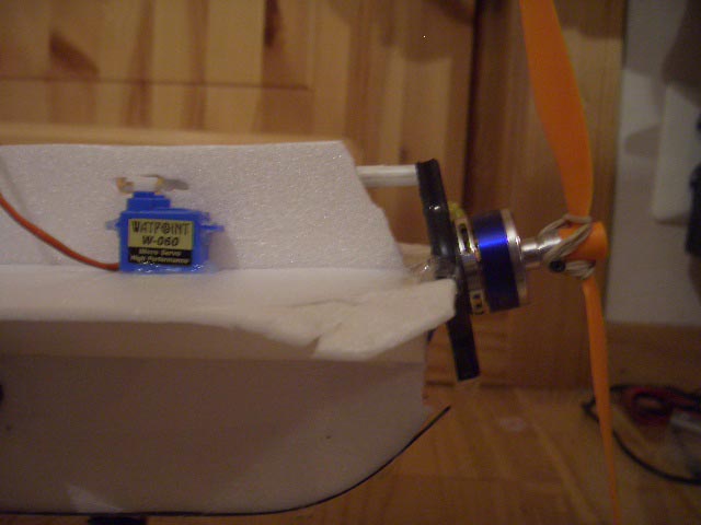

    Bildene forklarer vel ganske godt hvordan det er bygd, er ikke noe avansert.
    En link til den vertikale delen av motorfestet, mens den horisontale delen fungerer som hengsel. Gir meg alstå thrust vectoring på pitchen.
    Var litt bekymret for at det ikke ville tåle påkjenningene, men ser ikke noe problemer etter ett batteri ihverfall.
    Mikset systemet inn sammen med høyderoret. Gir jeg opp-høyderor, pitcher den proppellen oppover. Får noen ganske syke looper, og snap-rollene er blitt ganske hissig og. Men det kuleste var å kunne "vinke" med flyet under hover
    Imorgen skal jeg prøve det motsatte. Gi opp-høyderor, mens proppelen pitcher nedover. Håper å kunne få flyet til å stige/synke mens det ligger horisontalt
