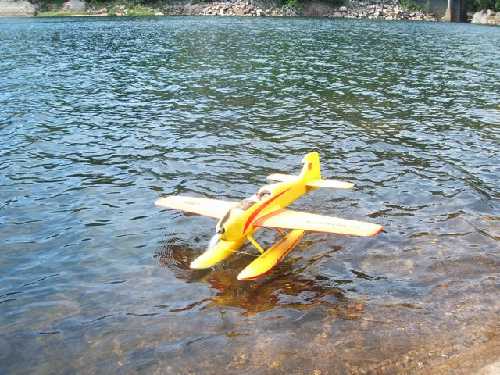

      HAr en formosa som jeg har flydd med i hele sommer både med og uten flottører, artig fly.
      For endel bilder av flyet kan du gå inn på min hjemmeside og se der.
