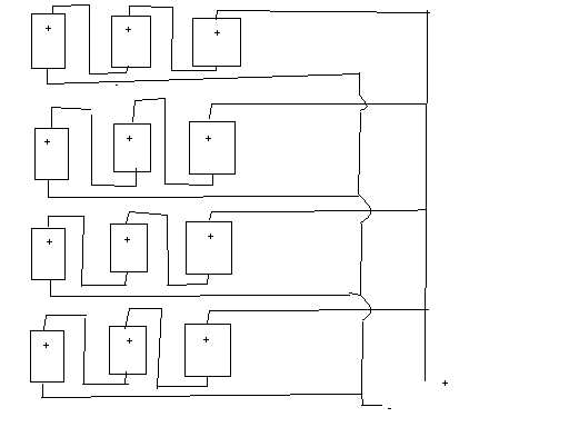

                        nå skjønner i hvertall ikke jeg noen ting . joo skriver :3S4P betyr en batteripakke som består av 3 celler i serie og 4 celler i parallell. og det som ja9 mener og som jeg nerer er riktig er vel at det batyr 3celler i serie også er det fire slike 3s pakker i paralell?
                        og 5S4P betyr en batteripakke som består av 5 celler i serie og fire sånne serie pakker i paralell igjen.
                        yrgningen viser en 3s4p

                          tyor:
                          Ikke overse at utgangspunktet fra Joo's oversetting var seriekopling av 2 enheter, enhet 1 på 3s og enhet 2 på 4s. Fokus var cellespenning og batterispenning.
                          Glem for et øyeblikk paralellkoplingen.
                          Batteriets spenning er lik summen av spenning i enhet 1 og enhet 2.
                          Skal du finne gjennomsnittlig cellespenning i oppstillingen må du dele batteriets spenning på 7 fordi 3 + 4 = 7. Tegningen din er grei nok, men den viser altså bare enhet 1 fra diskusjonens utgangspunkt. Det er altså ingen konflikter her.

                            Det er greit nok. men det som jeg reagerte på var akuratt det som joo skrev først "3S4P betyr en batteripakke som består av 3 celler i serie og 4 celler i parallell, 5S4P betyr en batteripakke som består av 5 celler i serie og 4 celler i parallell og så videre"
                            det var det jeg syntes var villedende.

                              Fristende å spørre hva Joo skulle ha skrevet.......?
