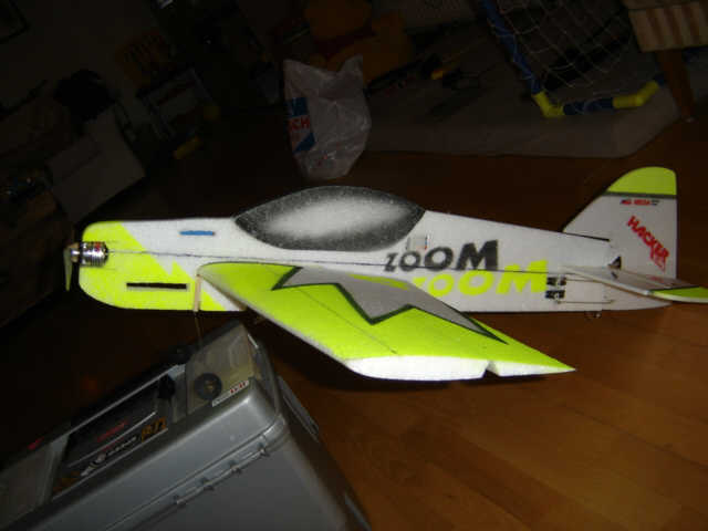

    Ser at du oppgav vekten på din til 372gram med 1250mah 2S...
    Det er 50g mer en de de skriver på hjemmesiden til T&K
    Det tilsvarer jo at "idealvekten" er din modell minus servoene og regulatoren...
    Hva slags lim har du brukt?
    Hva slags servoer, mottaker og ESC har du i flyet?
    Espen Melby
    • Propepperell
      • Jun 2005
      • 1093
      Hei igjen.

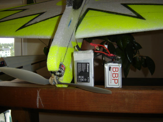

      Jerg brukte CA og 5min epoxy, noe UHU por. Kanskje jeg brukte mer en jeg var nødt til, men tro meg, det er tal om 5gr, ikke 30.
      Med 3S 900mAh er vekten nede i ca 350gr. Ikke verst, ca 20gr over idealvekt.
      I dag blåser det jo som F, så jeg har ikke flydd den med dette oppsettet enda men jeg ser en markant forskjell.

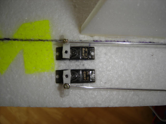

        Bilde på servoer
        glemte denne...
