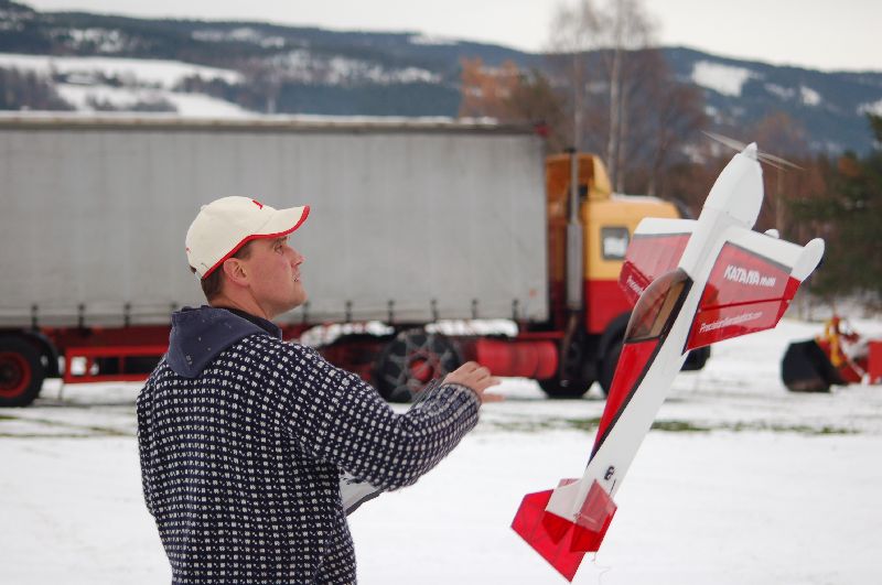

                              Hiver meg på her.
                              Kjøpte en Mini Katana fra T&K seilflysport, da han har denne på lager til fornuftig penge. Hadde en Mega 400/15/5 og 2S 2000mah kokam og det ble litt slapt. Etter en tlf samtale med Thorbjørn loddet jeg om cellene til 3S og da ble det fin sprut også ut av hover (ps 27A på full gass). Modellen er snill med CG på 90mm (også prøvd 94mm med hell). Utslagene i boka var ganske bra og full rates kan brukes med 50% expo. Litt lite guffe i sideroret, så her har jeg mer enn anbefalt utslag. Vekten endte på 750g.
