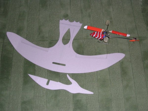

Gikk fantastisk fort å skjære ut, men mangler litt karbonlister før jeg kan fullføre den og lakke. Her vist sammen med helikopteret mitt (30 cm rotor). Den er ganske liten.

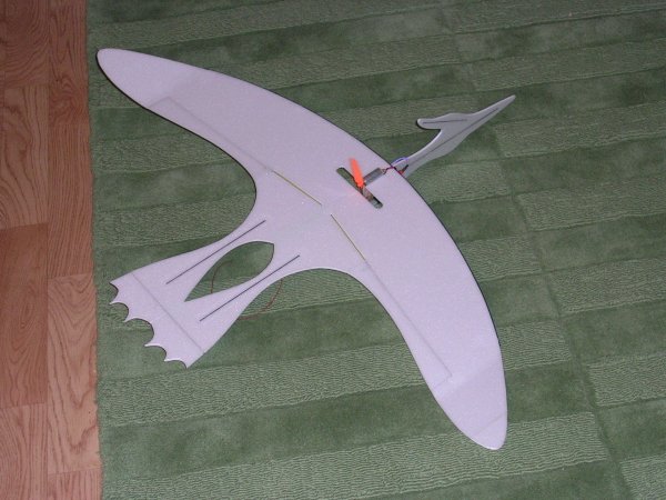

Jeg har satt den sammen. Brukte en GWS RXC motor med 3020 prop, GWS Pico 4 mottaker, 2 stk Waypoint W-060 servoer, E-Tec 2S 250 mAh batteri og en Jeti 060 regulator (tror jeg). Jeg brukte utstyr som jeg hadde liggende. Jeg har tenkt å lakkere den med utstyret montert. Den bråker noe infernalsk.
