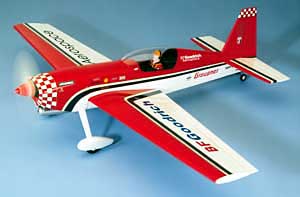

    Elektro Graupner Extra 300S
    Er det noen som har prøvd å elektrifisere denne?
    Det jeg må vite er hva slags motor, esc og batteri jeg kan bruke.
    Noen som anbefaler en pakke (med ting som passer sammen) til en normal pris?
