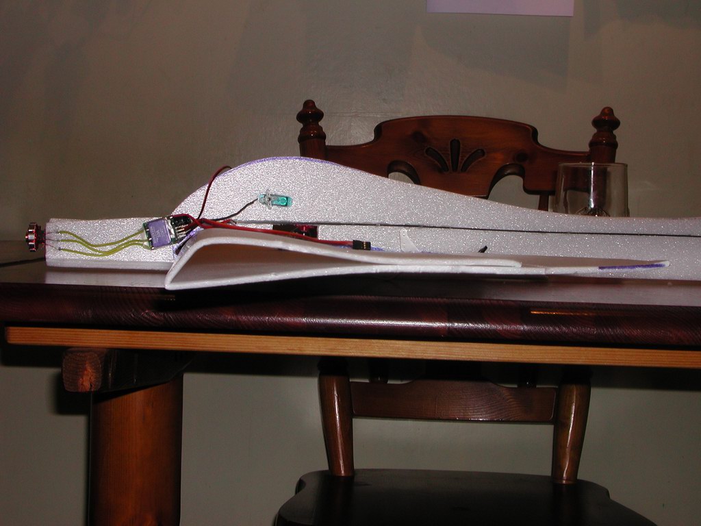

    Hei. Holder på og bygger et fly her på kjøkkenbordet. Er litt spent på resultatet. Vekta blir på litt under 200g. Håper CD-rom motoren klarer såpass vekt. Utfra bildet, tror dere høyderoret blir stort nok? Og hvor store flater bør balanserorene ha? Jeg har tenkt de 6cm dype og 28cm lange. Da blir det 10cm ut til vingespissen uten balanseror.
    Eller bør balanserorene gå langs hele vingens lengde?

    Jeg ville nok gått helt ut med ballanserorene... Regner med dette blir en 3D modell?
    Men jeg er egentlig på tynn is her... Lager ikke så tunge fly
    Lagde et med ballanserorene ikke helt ut, og de hadde liten effekt. Når jeg lagde de helt ut var det noe helt annet...
    Det er bare å prøve seg fram. Det er ikke så vanskelig å lage en ny vinge?

      Takker. Skal lage de helt ut.
      Neida vingen er snar å lage. Har enda mye depron igjen
      Skal etterhvert lage mindre og lettere. Dette er første forsøk.
      Fant ut at karbonrør er fine å dele i strimler og forsterke med. Litt billigere enn å kjøpe mange tynne stenger.

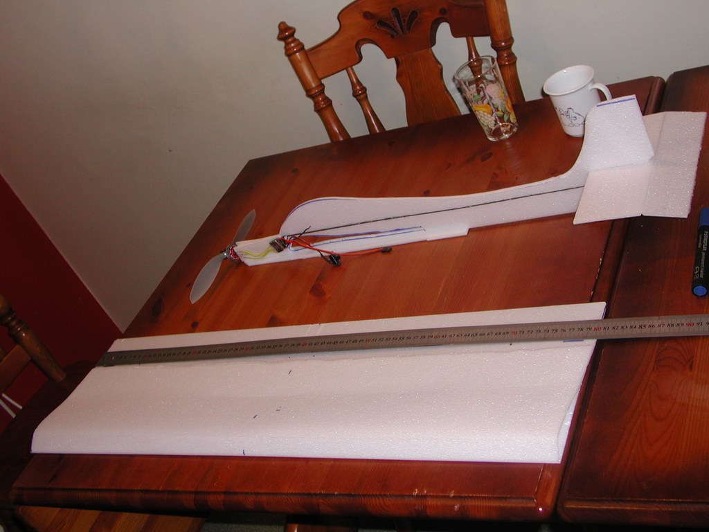

          Hvis du er interessert kan jeg legge noen flere bilder her. Er jo veldig enkel. Noen depron plater, uhu-por lim, skarp kniv, litt karbon stang og en limpistol.
          Vingen er en flat depron-plate og en buet limt over slik at den får typisk vingeprofil.

                Skal ta noen bilder når kjøkkenbordet blir ledig Balanserorene ble ca 90% av lengden på vingen. Er redd de blir litt myke, så jeg skal skjære spor på over og undersiden og lime inn karbonstrips for å styrke dem.
                Har regnet ut og fant ut at bal.ror flatene var ca 25% av vingen.
                Kroppen ble veldig stiv sideveis p.g.a. limt karbon langs sidene. Men den er ennå litt svak for vridning.
                En bonus med vinge konstruksjonen er at jeg trolig får plass til batteriet inni vingen, med en tape-hengslet luke under for å legge det inn.

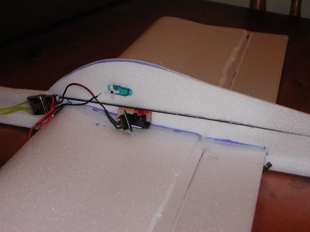

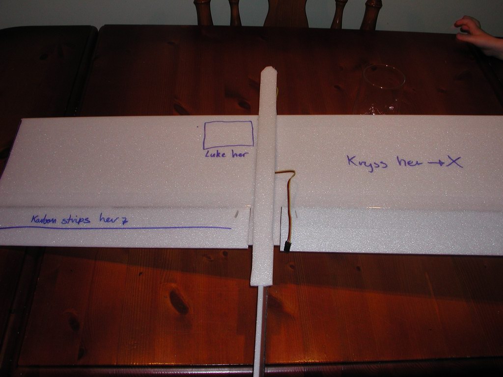

                        Her er noen flere bilder av prosjektet mitt.
                        Venter ennå på pakke med karbonstenger til servo-overføring.
                        Det med tape på begge sider må jeg prøve ut.
                        Lurer litt på hvordan jeg skal feste vingen i kroppen. Tro om det er nok å lime rundt hele veien der vingen går gjennom kroppen, eller om jeg må lage noen forsterkninger rundt. Kroppen er jo bare 6mm tykk.
                        Og så lurer jeg på om noen har tips til å få kroppen mere vridningsstabil.
                          Skjær et teststykke (du har sikkert litt igjen) og forsøk med ett lag av pakketeape på begge sider. Pass bare på at du strekker tapen like mye på begge sider, ellers så blir den vindskjeiv!
