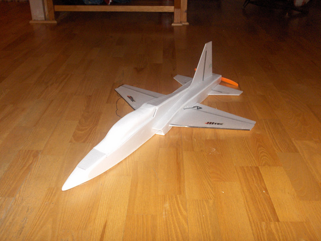

Ja, da var jeg igang. Har begynt byggingen av T-38, en depron-jet jetset44 fra RCgroups har lagd tegninger til. Jeg bestemte meg for å lage den litt mindre enn orginalt, skalerte derfor ned tegningene til 75%. Den vil få ett vingespenn på rundt 50cm, og blir 86cm lang. Har hittil fått skjært ut alle delene, og bygd framre og bakre kropp.
Satser på at den ender på rundt 300g, kanskje 250g. Utstyrer den da med
2 w-060-servoer på balanseror/høyderor. Motoren, en Hyperion 2205-46, monteres bak og skyver jet'en fram med en 8x4 GWS HD-propell.
Litt usikker på hvordan jeg skal lakke den, tror nok jeg ender med å kopiere jetset44 sitt paintsheme, dvs svartlakkert nosecone og lakkert canopy, + diverse us-airforce stickers (bytte ut med norske kanskje?)
Jetsett44's T-38 tråd: http://www.rcgroups.com/forums/showthread.php?t=306817
