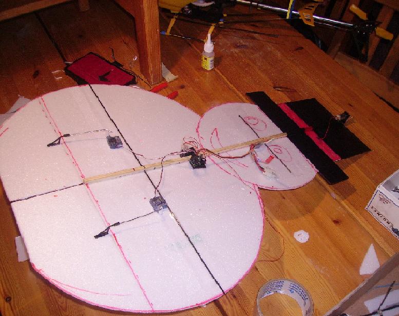

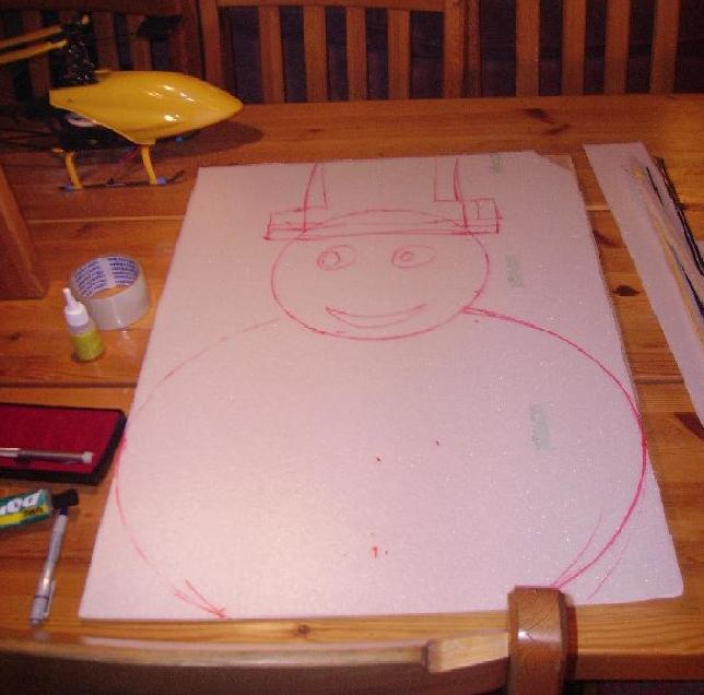

Snømannen ble raskt tegnet på en depronplate og kuttet ut. Litt utstyr fra noen "gamle" prosjekter ble skaffet.... og etter omtrent 2 timer var det liv i snømannen min, i aller fire kanalne faktisk...

Snømannen fløy nemelig veldig bra, etter to testrunder for å finne riktig CG, kunne eg utføre både loop, roll, harrier og hoover.... Det eneste som gjenstår er litt finpussing på dekorasjonen

litt bilder: (fikk ikke noe bilde i luften
