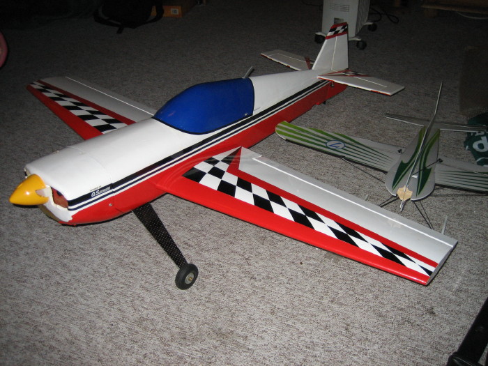

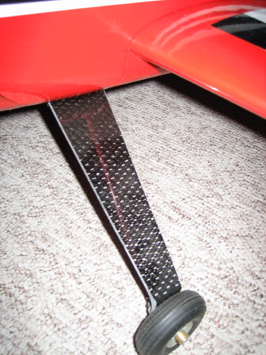

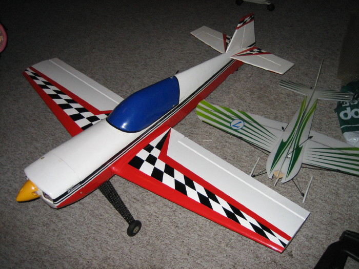

                              Legger med noen bilder av flyet i dagens tilstand. Legg merke til understellet
