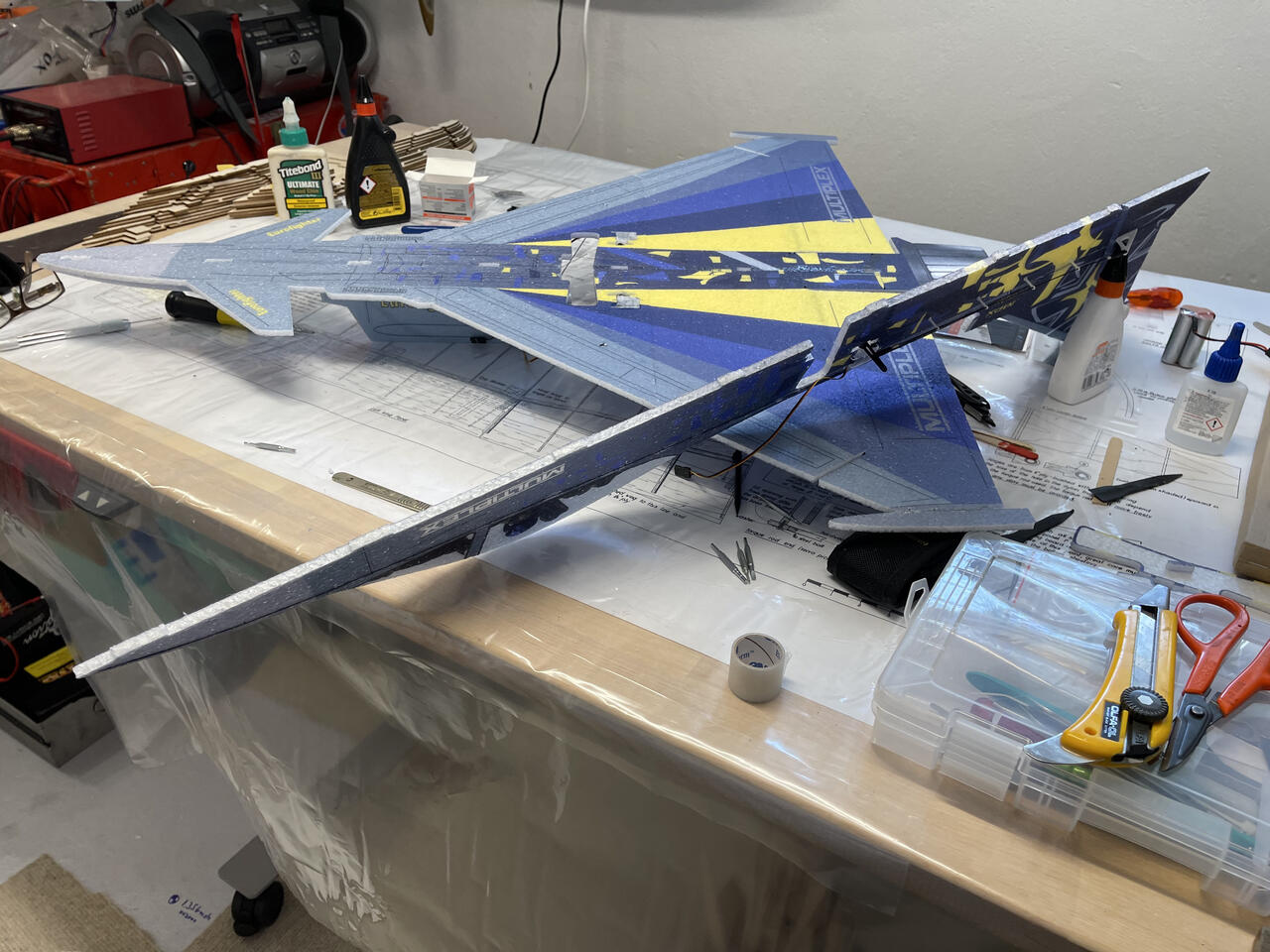

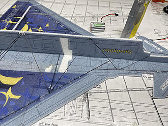

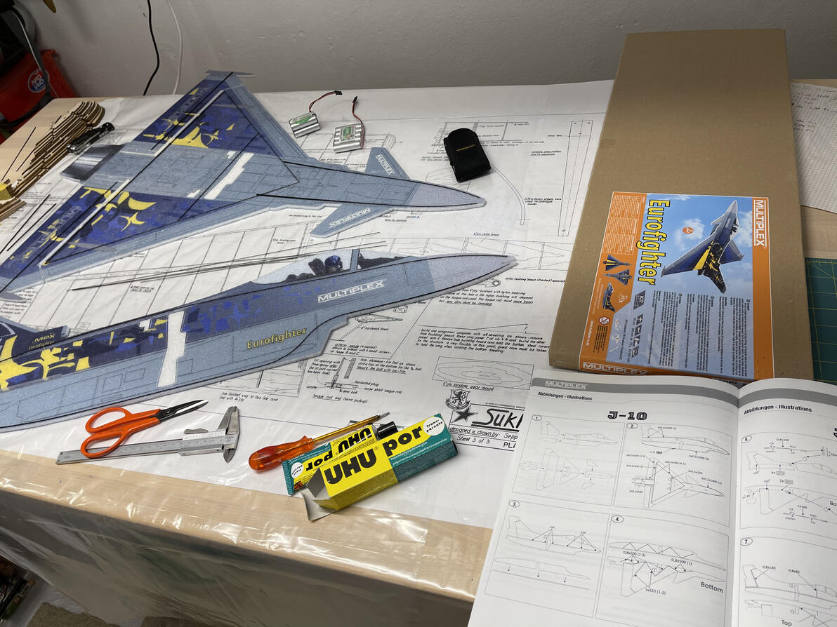

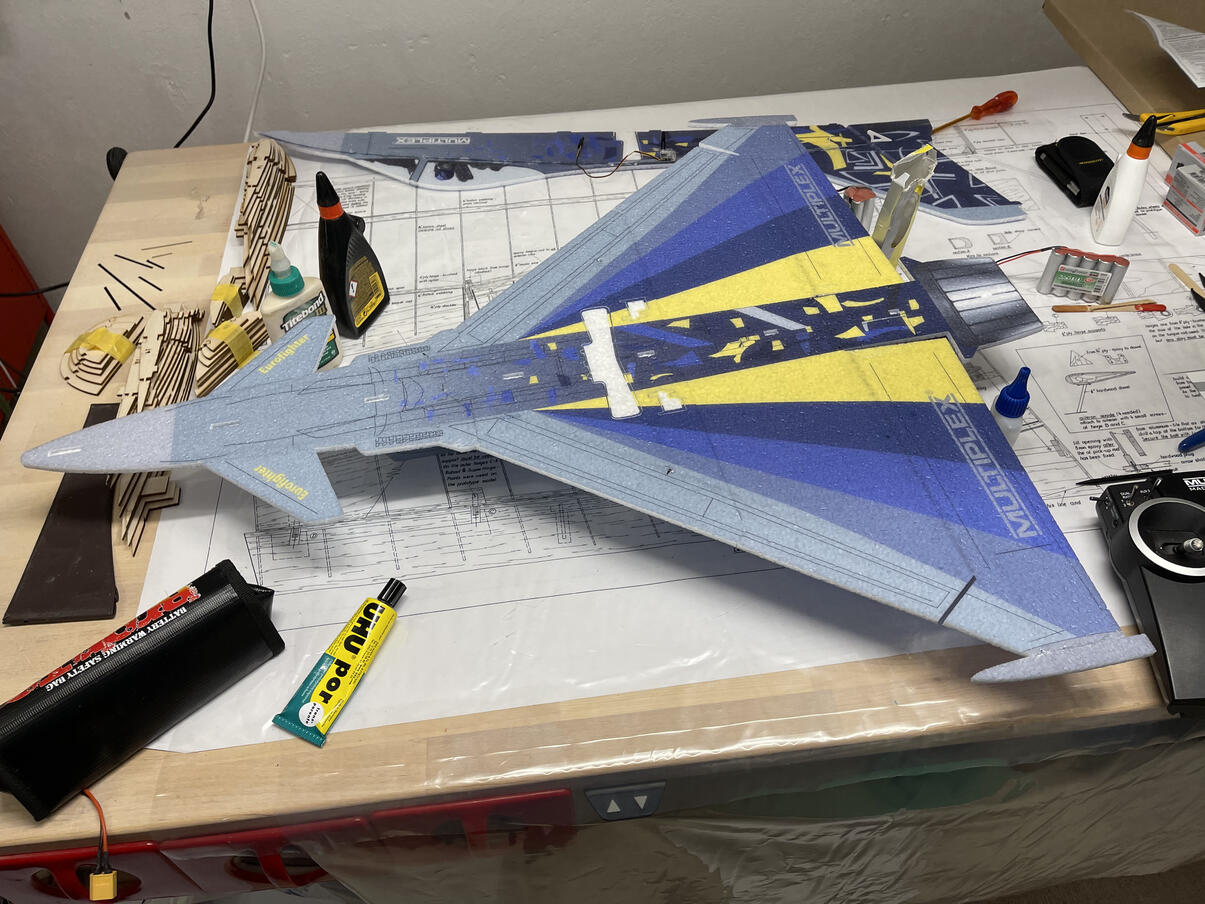

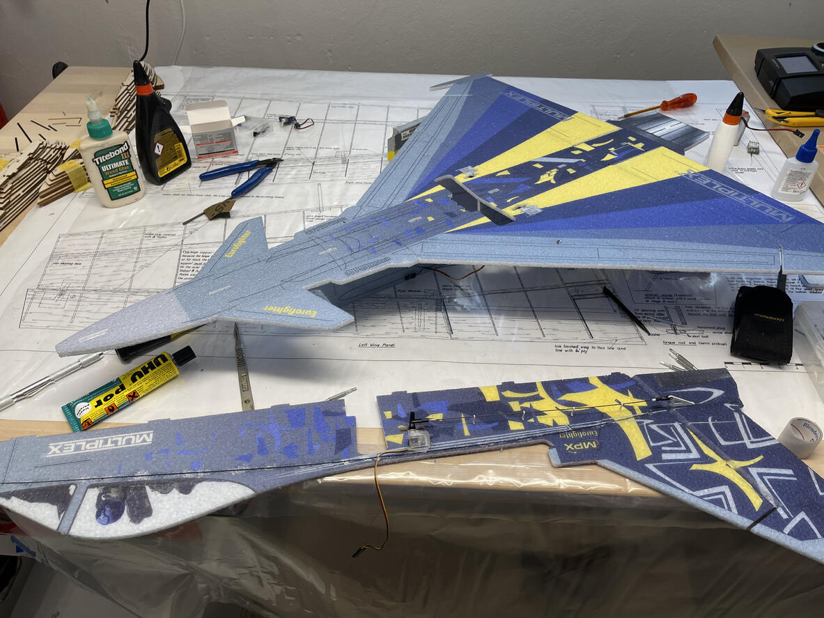

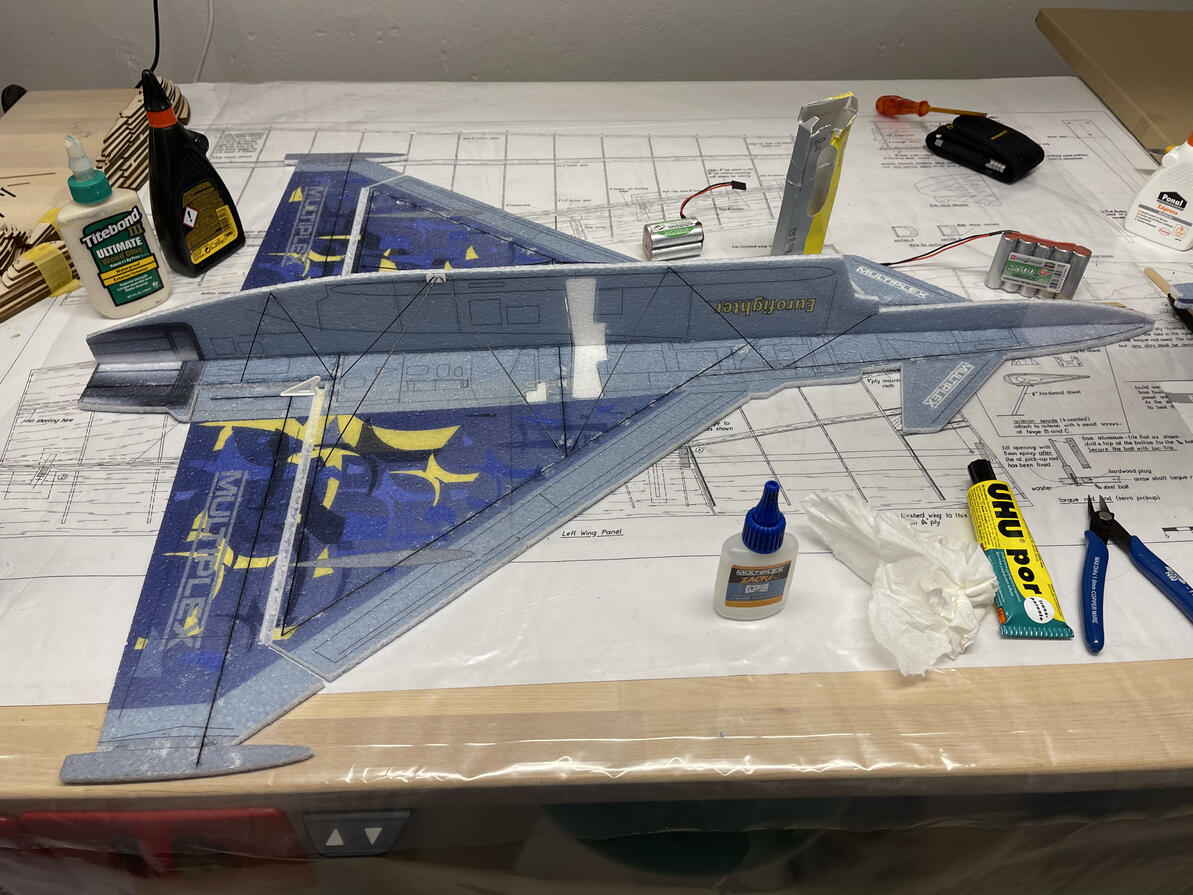

    Lykken er å gå tilfeldig forbi Hobbymann i Drammen. Svippet innom og fikk tak i motorkittet som jeg har forsøkt å bestille, søke opp. Super service. Det ble helgens gjøremål. Lime sammen flyet Click image for larger version

    Den så kul ut, følger denne

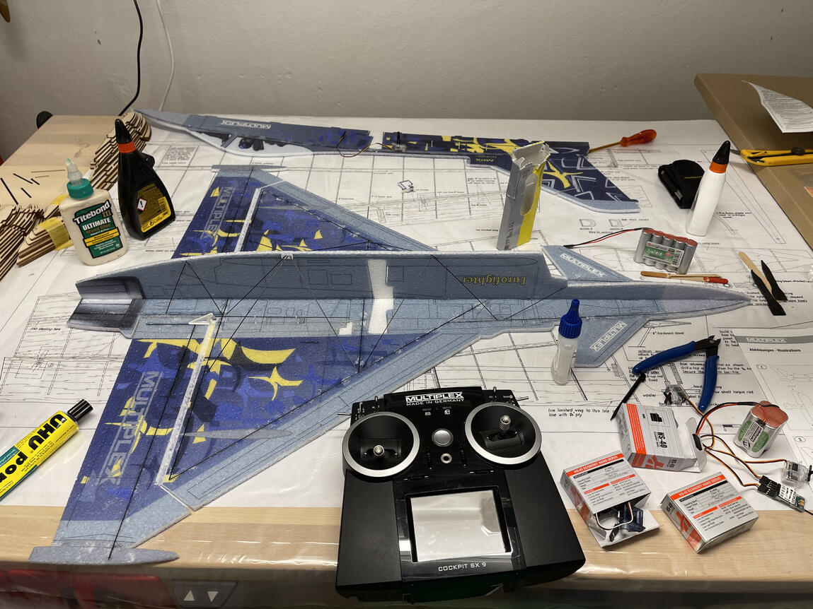

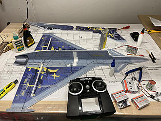

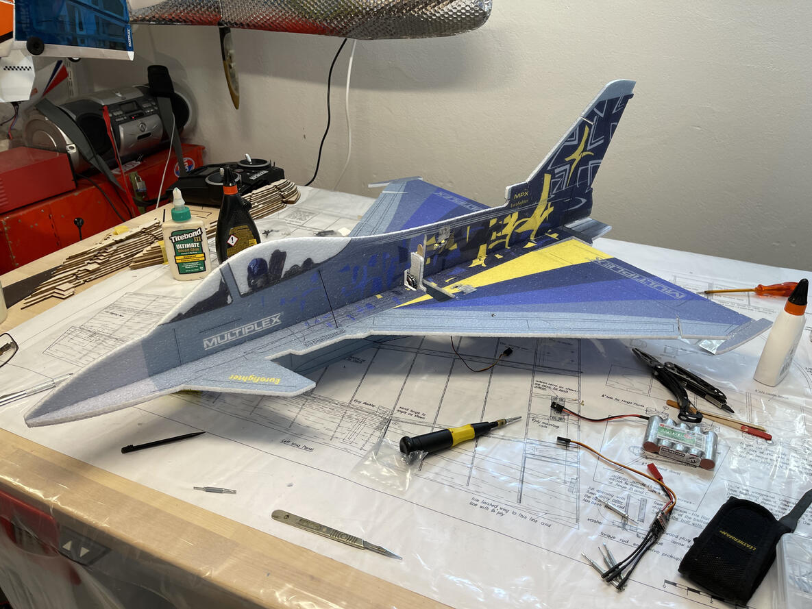

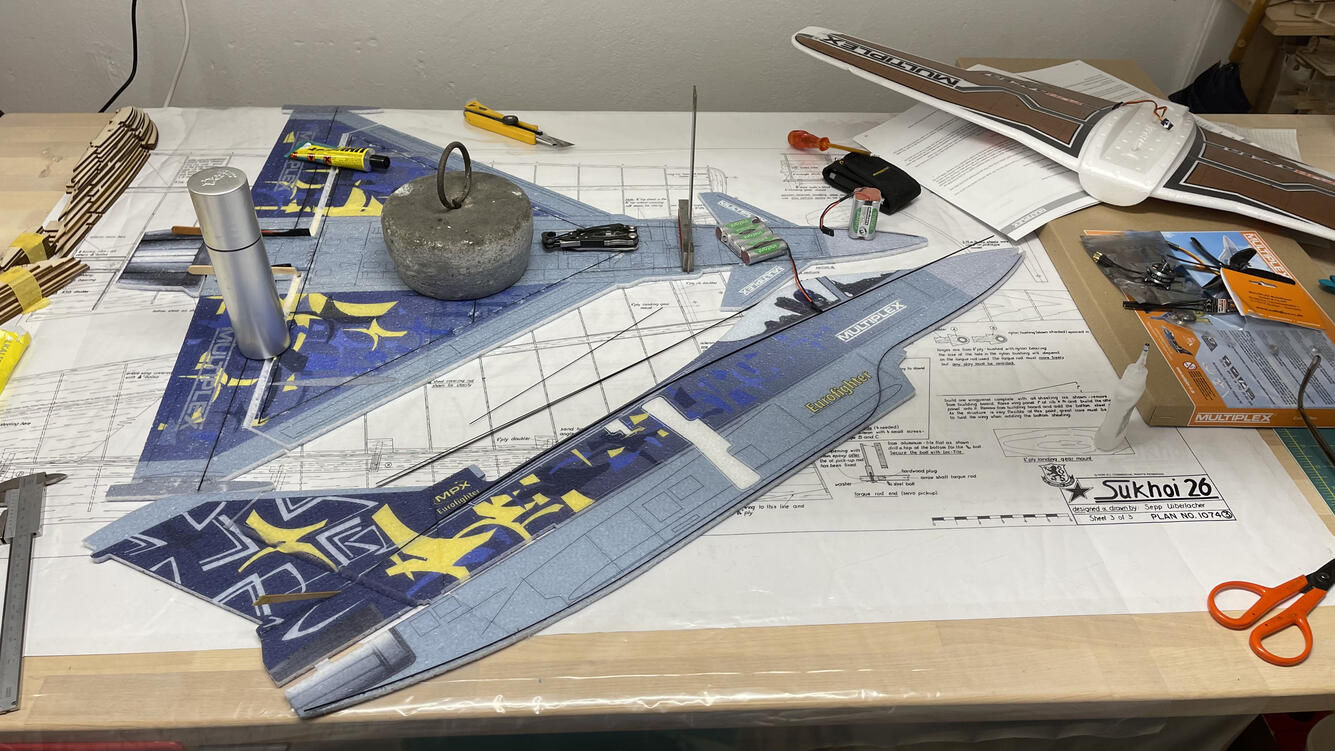

      Moro når det går så fort uhu lim og multiplex sitt hurtiglim gjør underverker. Nå håper jeg hitec hs-40 ikke blir for svake på denne. de lå i skuffen og ventet på et indoorfly Motor neste Click image for larger version

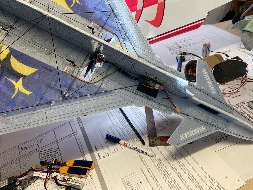

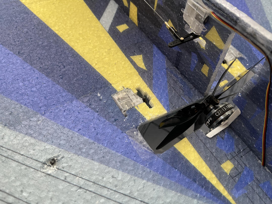

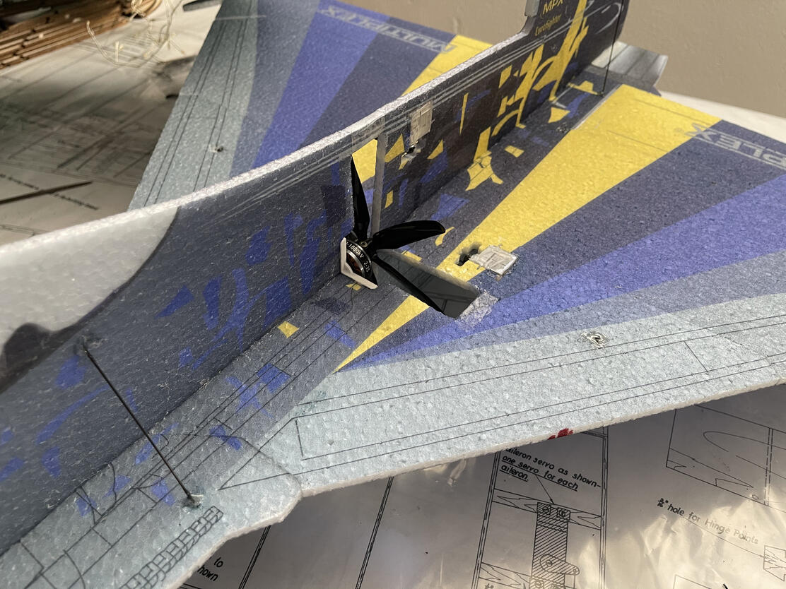

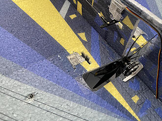

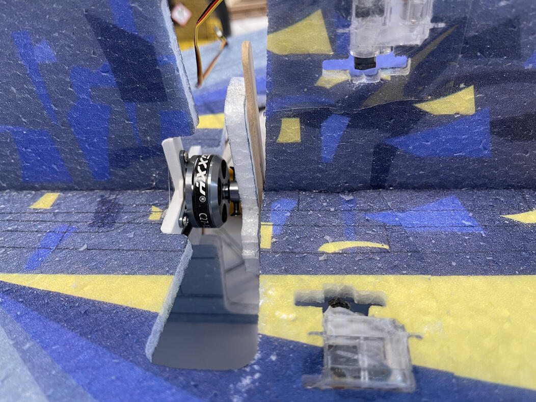

        Click image for larger version  Name:	IMG_5866.jpeg Views:	0 Size:	180.8 KB ID:	680856Click image for larger version  Name:	IMG_5981.jpeg Views:	0 Size:	185.4 KB ID:	680857 Click image for larger version  Name:	IMG_5980.jpeg Views:	0 Size:	173.8 KB ID:	680858 Motor kittet til Multiplex er limt inn, forsterket kantene rundt propell og brukt smeltelim som forsterkning mellom foam og carbonstenger, også limt inn carbon stenger på overdelen. Der var det kun 4 stk totalt. Dette må bli stivt nok. Radio neste forsterkning rundt propell sikrer også servoledning
        Mvh Andreas

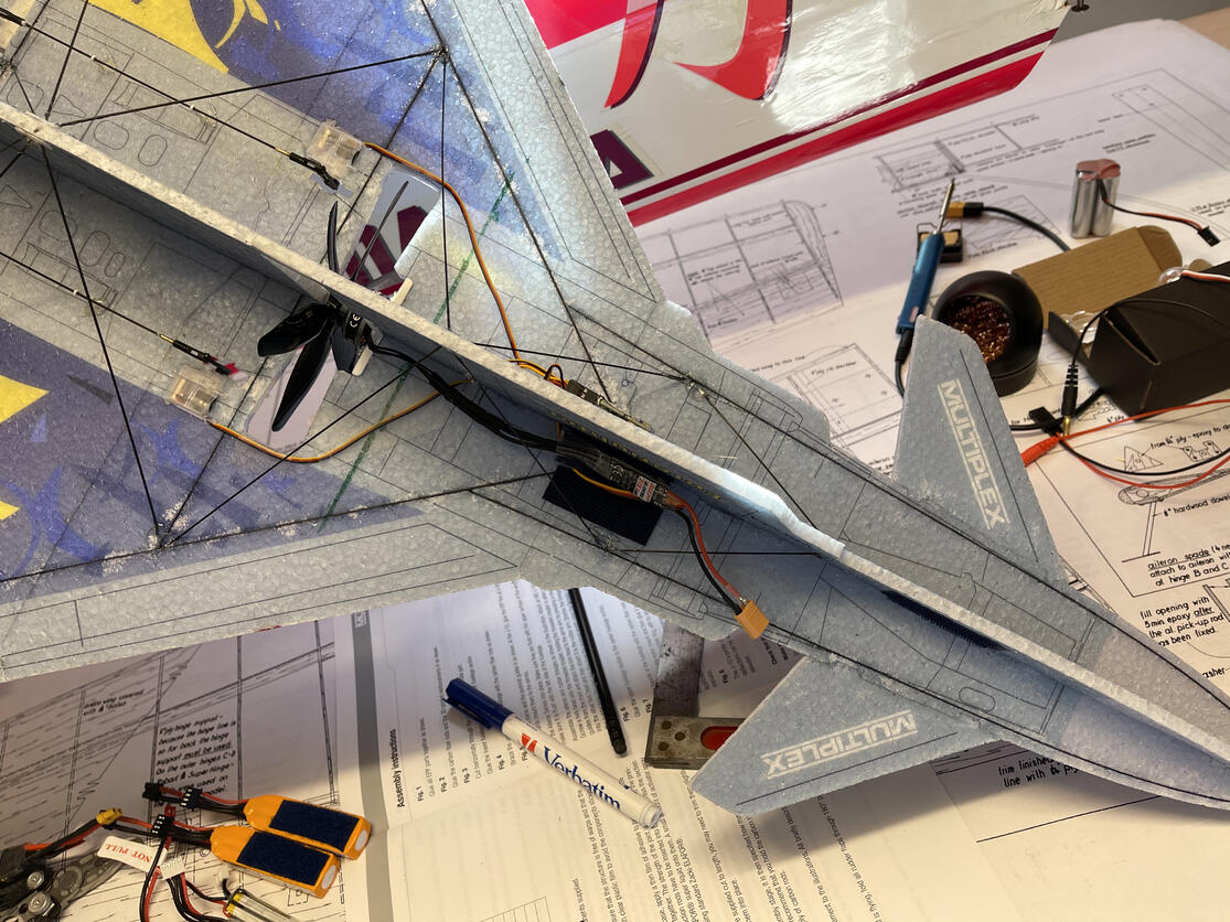

ID:	680879 Da ble servoledninger festet med tape, mottager og batteri med velcro. Og klar for første tur Video kommer

              350 mhA 3 cellers batterier. Fløy som en drøm, stabil, Expo på 60%, Sideror har 80% kjempefornøyd med denne. Løp å kjøp, hobbyman Drammen
