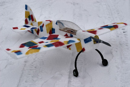

      Modell: E-Flite minifuntana
      Vingespenn: 94cm
      Vekt flyklar: ca.650g
      Motor: Nippy Black 1812/100
      Batteri: BBP 1600mah (ca. 115g)
      ESC: Jeti 18A
      Propell: APC 10x4,7 (sf) / APC 10x5E
      Strømtrekk: ?
      Watt/kg: 370W/kg
      Performance: Hovret på ca. halv throttel med 10x4.7 propellen. Fløy som en rakett vertikalt med 11x4.7 GWS SF men dersom en hovret og fløy mye belastende øvelser etter hverandre kunne esc'en kutte, antagelig pga. overbelastning av esc/varme. Den propellen var også for myk. 10x6 propp er oppgitt som maks på motoren iflg. manualen (send meg en PM om jeg tar feil da jeg ikke har manualen lenger så skal jeg rette det opp). For enda råere ytelser ville jeg anbefalt Nippy Black 2510/114 men 1812/100 holder også til 3D flyging bare så det er sagt. Flytid på BBP batteriet var ganske nøyaktig 12min med ganske hard flyging.
      Problemer med montasjen
      : Det fulgte ikke med feste til nippy motoren, kun stickmount. Laget et selv. Vet ikke om det er lagt ved et feste til axi / nippy og lignende motorer i dag.

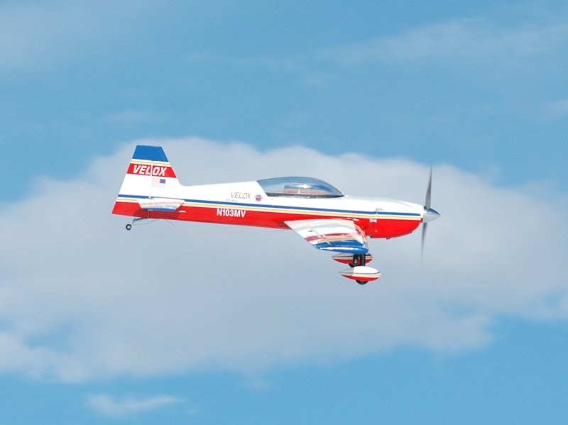

          The World Models Velox Rev II
          Modell: The World Models Velox Rev II
          Vingespenn: 165 cm
          Vekt flyklar: 3600-3800 g
          Motor: Axi 4130/20
          Batteri: Poly Quest XP 8S 2500 mAh / Poly Quest 8S 4000 mAh / Hyperion 8S 3300 mAh
          ESC: Hacker Master Opto 77
          Propell: APC Pattern N 17x10
          Strømtrekk: ~47 A
          Watt/kg: ~340-350 W/kg avhengig av batterivekt
          Performance:
          Uendelig vertikal ytelse og bredt hastighetsområde. Kan fly veldig sakte men også fort om nødvendig. Det er ganske lite kobling i knife-edge og det tracker fint syns jeg. Folk pleier å kommentere at det flyr veldig fint.
          Problemer med montasjen:
          I og med at det er et fly beregnet på glow-motor må man lage batterifeste og motorfeste selv. Min motor var montert med radial prop-adapter. Batterifestet mitt endte opp slik at det store batteriet kan plasseres rett foran vingebjelken, og det lille batteriet kan monteres helt fremst i motorboksen.
          Takk til Svein (Aviator) for bildet han tok av flyet mitt.

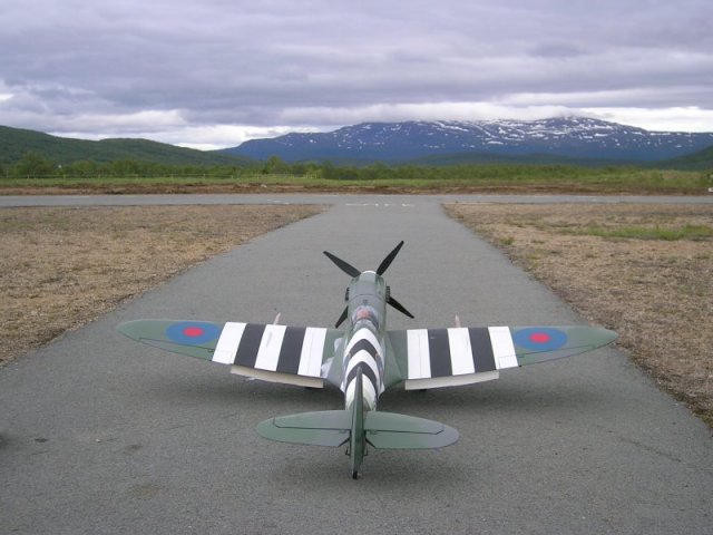

            ESM Spitfire XIV 1:6 skala
            Modell: ESM Spitfire XIV
            Vingespenn: 183 cm
            Vekt flyklar: 5970 g (6400 g med lydanlegg)
            Motor: Axi 4130/20
            Batteri: Poly Quest 8S 4000 mAh / Hyperion 8S 3300 mAh
            Propell: APCE 17x10
            Strømtrekk: ~47 A
            Watt/kg: ~215 W/kg
            Performance:
            Flyr som en Spitfire skal. Flyr i skalafart fra takeoff til landing. Dette viser at en relativt liten motor kan drive store fly overbevisende.
            I og med at det er et fly beregnet på glow-motor må man lage batterifeste og motorfeste selv. Min motor var montert med radial prop-adapter og gummifester for å redusere resonans. Servoer og batterier bør monteres så langt frem som overhodet mulig. Selv med batteriet helt fremst i nesa så måtte jeg ha ca 700 g med nesevekt for å balansere flyet.

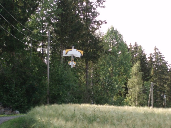

                Blade XL med Hyperion 3025-10
                Modell: Blade XL fra FreeAir
                Vingespenn: 140cm
                Vekt flyklar: 1630 gram
                Motor: Hyperion 3025-10
                Batteri: TP 4S4000 ProLite
                ESC: Jeti 77
                Propell: APC 13x4e
                Strømtrekk: 54A
                Watt/kg: 450
                Flytid: 12 min +
                Performance: Helt super performance til 3D. Selv om den faller til siden kan den rettes opp med et gass-burst og sideror. Henger på halv gass. Mye motstand i flyet gjør at det ikke flyr styggfort, men det er ikke meninga heller.
                Problemer med montasjen: Svært lett å montere, motoren står helt fritt og er knapt lunken selv etter en flight på varme sommerdager.

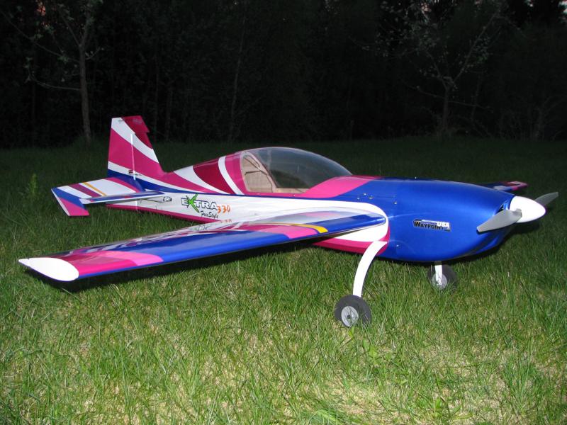

                  Fliton Extra 330 Freestyle
                  Modell: Fliton Extra 330 Freestyle
                  Vingespenn:152cm
                  Vekt flyklar:2,4kg
                  Motor:Hyperion Z4025
                  Batteri:Flightpower 5S 3700mah 20C
                  ESC:Castle Creation Phoenix 60A
                  Propell:14x7
                  Strømtrekk:40-45A
                  Watt/kg:Ca 300
                  Flytid:7min
                  Performance:
                  Uendelig vertikal og høy pitch-speed. (Har sett folk bruke 17" propell på dette flyet og de har masse thrust, men flyet går ikke framover)
                  Kjappe servoer og mye utslag gir grei performance i 3D, skulle hatt en kjappere servo på sideroret dog.
                  Kan kaste flyet rundt i snap-roll eller tumble og det retter seg opp av seg selv.
                  Knife-edge er heller ikke noe problem.
                  Jeg er litt forsiktig med å belaste vingene, har hørt om flere som har opplevd at vingene svikter i luften. Leste også at begge vingeboltene røyk i en snap-roll og vingene for hver sin retning mens kroppen fortsatte i en pen bue mot moder jord.
                  Flytiden er et problem, blir fort overrasket når motoren takker for seg. Deadsticklande en extra er ikke lett!
                  Hadde ikke noen store problemer med monteringen, det som var mest irriterende var vel luka på kroppen. Ingen festemekanismer og instruksjonen sa bare noe sånnt som "sitte fast nå". Brukte tre skruer og en bøyle på hver side som holder luka nede.
                  Klippe canopy... *grøss*
                  Understellet av aluminium tåler ikke harde landinger, erstatning i carbon er under produksjon i USA.

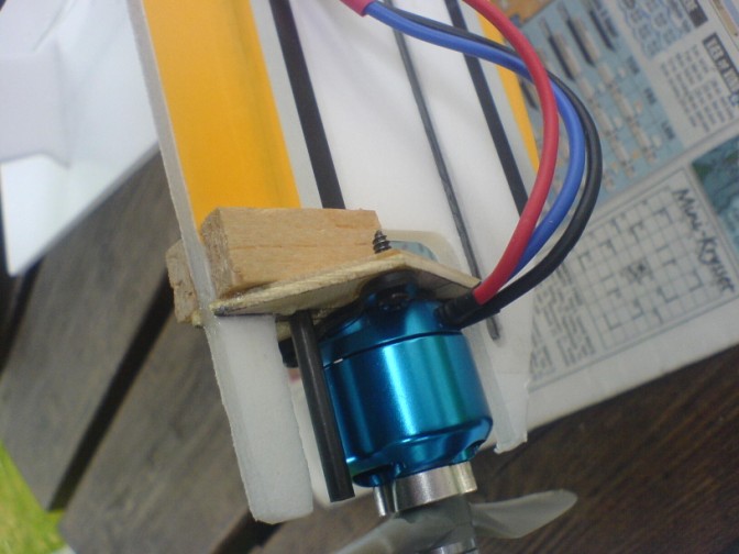

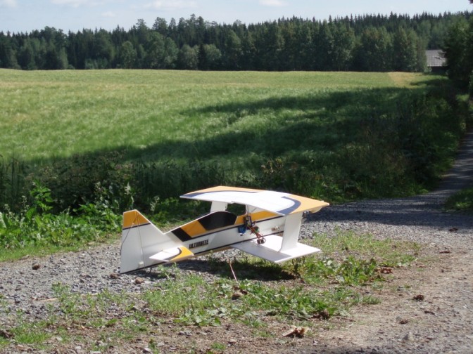

                        Modell: E-flite Ultimate EP 3D Profile ARF
                        Vingespenn: 711mm
                        Vekt flyklar: 355-410g (vekt oppgitt fra produsent)
                        Motor: SJ 2827MS
                        Batteri: RCS 860mah 3s1p
                        ESC: E-pro SP20A
                        Propell: APC SF 9x3.8
                        Flytid: ca. 7 min (= ca. 520mah ved hovring, acro med innslag av koseflyging). Fløy 9 min på ei lading, da startet pakka å miste litt futt.
                        Performance
                        Hovrer på ca. halv throttel. Akslererer bra ut av hover, drar vertikalt så lenge du gidder. Litt tyngre enn enkelte andre depronkjærrer da det er benyttet 5mm depron samt noe større motor/esc/batteri oppsett enn hos lettere depron modeller. Mener likevel at det skal være fullt mulig å fly innendørs med denne med god margin til tross for noe høyere fart enn hos f.eks de letteste shockflyerene. Den oppleves stabil selv i lave hastigheter.
                        Flyet leveres med en 370 børstemotor, gir, propell og en liten spinner. Til denne følger det med motorfeste (stickmount). E-flite har egne børsteløse motorer som kan erstatte børstemotoren noe som da tilsier at du kan få børsteløs i denne modellen uten å lage noe selv eller kjøpe noe ekstra. Min motor derimot hadde feste ala axi så jeg måtte lage et eget feste. Dette ble gjort ved å skjære spor til kroppen i ei finerplate, tre denne inn på kroppen og lime den fast samt forsterke med to balsalister bak firewallen som ble limt til firewallen og kroppen som avstiver. Dette resulterte i et ganske lett og stødig feste for motoren.
                        Skryt til E-Flite for god manual (som vanlig). Manualen tar for seg alt fra bygging, oppsett og flyging.

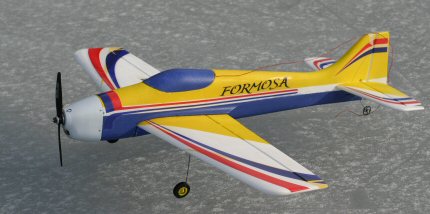

                          Modell: Formosa GWS
                          Vingespenn: 900mm
                          Vekt flyklar: 450g
                          Motor: Apache børsteløs AP300 m/GWS-gir 63g
                          Batteri: 3S1250 LiPo
                          ESC: E-flite
                          Propell: 9x7
                          Strømtrekk: ??
                          Watt/kg: ??
                          Performance: Har ikke fått prøvd den enda så jeg vet ikke hvordan den flyr.
                          Problemer med oppsett: Ble litt skjev her og der. Syns og propeller virker litt vell myk og tynn, føles som sånn skje bakpå duo yoghurt. Har en haug med propeller fra kyosho til en piper som jeg tror skal gå fint å bruke.
