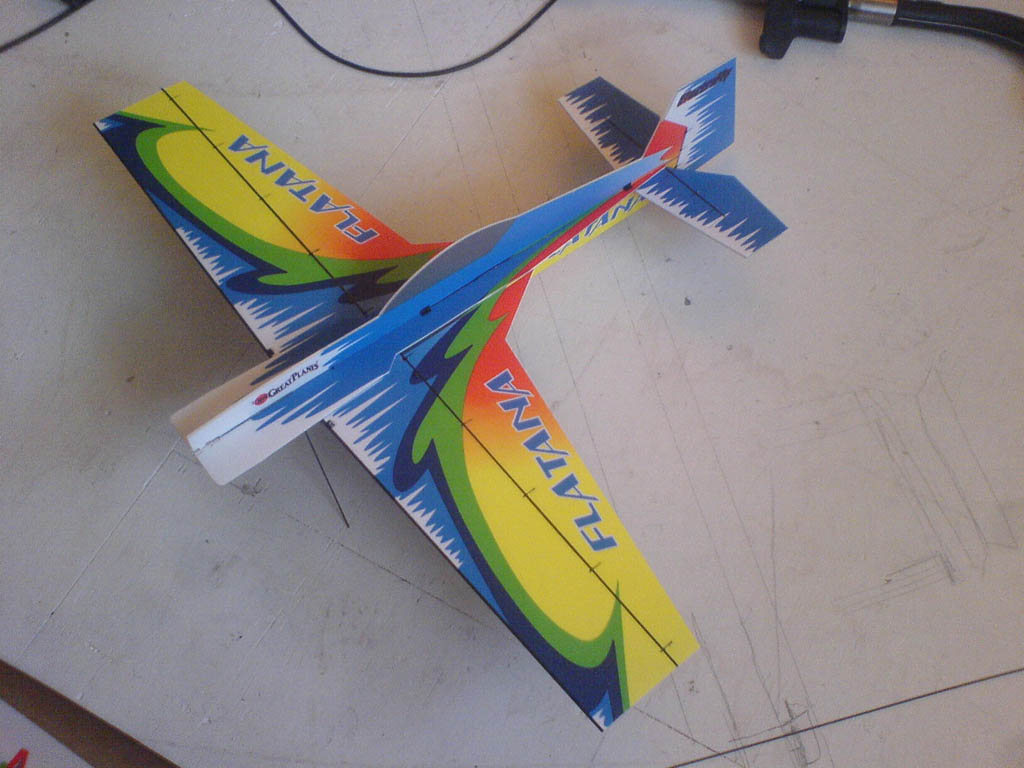

Etter min trofaste Turmoil fra Great Planes tok kvelden kjøpte jeg Flatana fra samme produsent. Kan sees her: http://www.electrifly.com/flatouts/gpma1111.html . Jeg bannte meg på her i en annen tråd at Turmoilen var min siste depronmodell fra Great Planes pga mange dårlige løsninger, men siden jeg allerede hadde utstyret fra Turmoilen prøvde jeg en ny.
Det jeg gjorde på denne var å kaste de medfølgende rorhornene med en gang jeg åpnet esken. Samme med roroverføringene som gir aaaalt for mye slark og bøyer seg bort (ja, jeg vet det har mye med byggeren å gjøre, men likevel for spinkelt!). Når jeg bestilte flyet bestilte jeg samtidig nye rorhorn: http://www.modellers.com/waModellers...tId=1065&blId= og nye støtstenger: http://www.modellers.com/waModellers...tId=1167&blId= . Skaffet også små plast kvikk-linker: http://www.elefun.no/webshop/aspx/pr...&kategoriID=61 . Vekt tillegget her er minimalt, og absolutt verdt det!
Har idag satt sammen selve flyet, og byttet ut de medfølgende rorhornene med hengsler. Dette flyet bruker ikke tape hengsler, men clip-on hengsle fra Great Planes. Smart patent igrunnen! Gir enorme utslag, og er helt slarkefritt!
Jeg skal bruke denne motoren: http://www.unitedhobbies.com/comersu...idProduct=2037 , og denne regulatoren: http://www.unitedhobbies.com/comersu...?idProduct=659 , noe som gir krefter i massevis! Hovrer på ca halv gass. Servoer er disse: http://www.elefun.no/webshop/aspx/pr...kategoriID=160 .
Kommer tilbake med flere bilder og kommentarer etter hvert som ting kommer på plass
