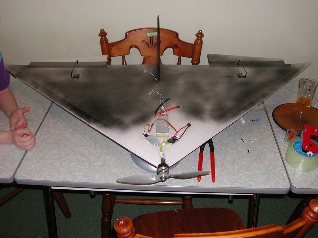

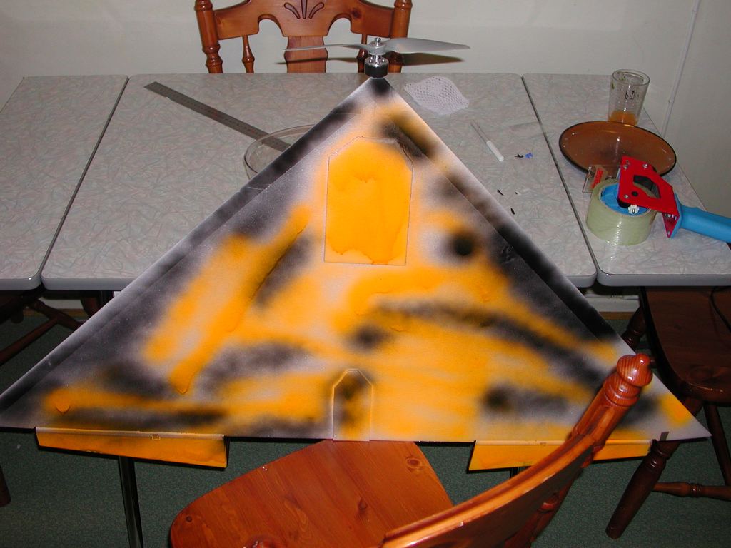

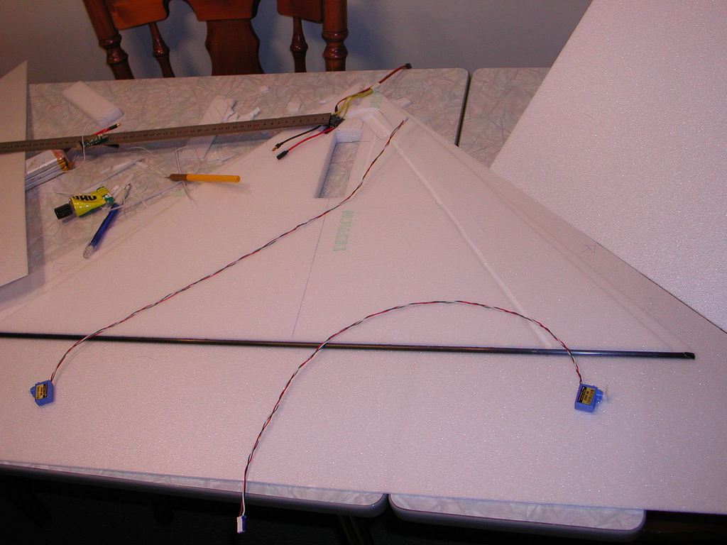

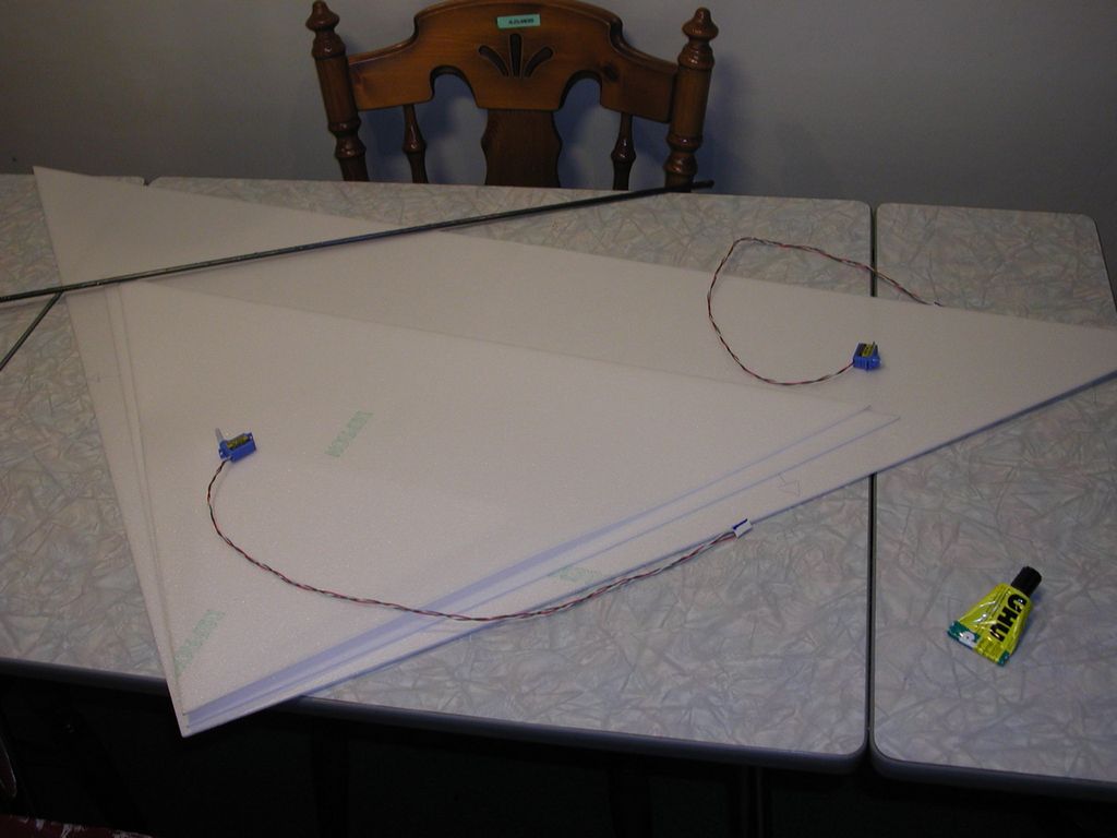

Vel da har jeg begynt på MkIV: 124cm vingespenn 21mm tykk kropp, 65cm lengde. Så får vi se hva vekta blir. Håper å holde den under 500g
Etter at en dymond 3,8g skjærte seg prøver jeg meg på Waypoint 6g. Burde kansje gått opp til 15g men jeg har ikke øket rorflatene noe.

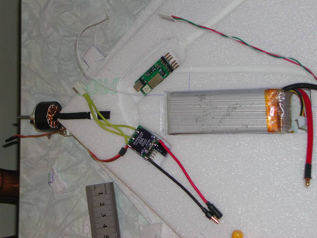

Holder på med en dobbel cd-rom motor på 9T som skal i snuten.
Har et billig 3s2100mAh som skal levere strøm etter at jeg laget ballong av et Hyperion 3s1500mAh. Glemte å stille laderen om fra NiCd til LiPo da jeg skulle lade det. Det ble stående på 750mA lading noen timer......
