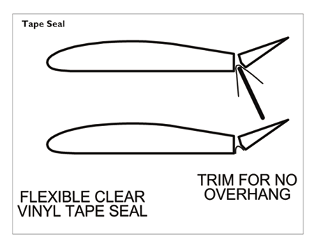

        Jeg skjønner fortsatt ikke helt hvordan dette gjøres. Er det mulig med en liten skisse / bilde?
        Please...

          Fant et bilde som kanskje gjør det litt klarere.

            Takk Per, det var jo det jeg trodde da. Merkelig hva vanskelig det går ann å beskrive dette i ord. Dette var jo enkelt.
            Peter

              Sammen med bildet blir jo Joo's forklaring veldig grei og, men hvis en ikke har vært borti det før så kan det være litt ugreit å se det for seg.
              En ting jeg tenkte på. Hvis gapet mellom vinge og ror er forholdsvis stort, 2-3mm el. mer kan det være lurt å tape på begge sider. Det er utrolig hvor mye dr.. som samler seg på limet på tapen langs hengslelinja og det er lite pent, og syns godt, hvis du bare har tapet undersiden.
                Det er vel ikke uten grunn at man sier: "et bilde sier mer enn 1000 ord"
